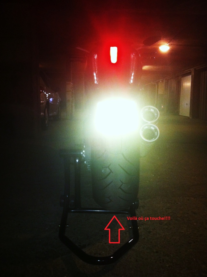

T'as pas une photo...j'ai rien compris ! Image

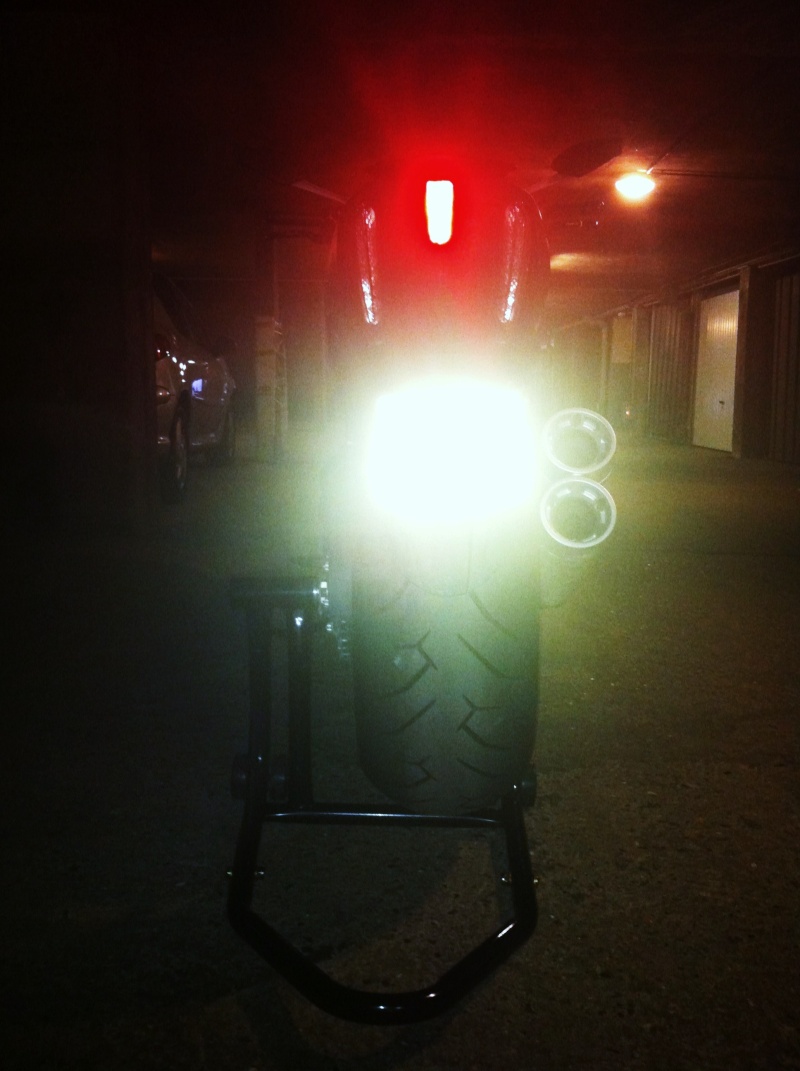

Voilà une photo reprise à FBO92...

J'ai pas ce problème ...même quand la bécane était neuve !?!

Est-ce que le fait d'aplatir cet axe d'a peu près 5mm rend la béquille moin solide?? :scratch: :scratch:
Car si ce n'est pas le cas, j'aurais résolu mon problème de rotation!!! :pouce: :pouce::pouce::pouce: :pouce: :pouce: :pouce::pouce::pouce: :pouce: :pouce: :pouce::pouce::pouce: :pouce: :pouce: :pouce::pouce::pouce: :pouce:

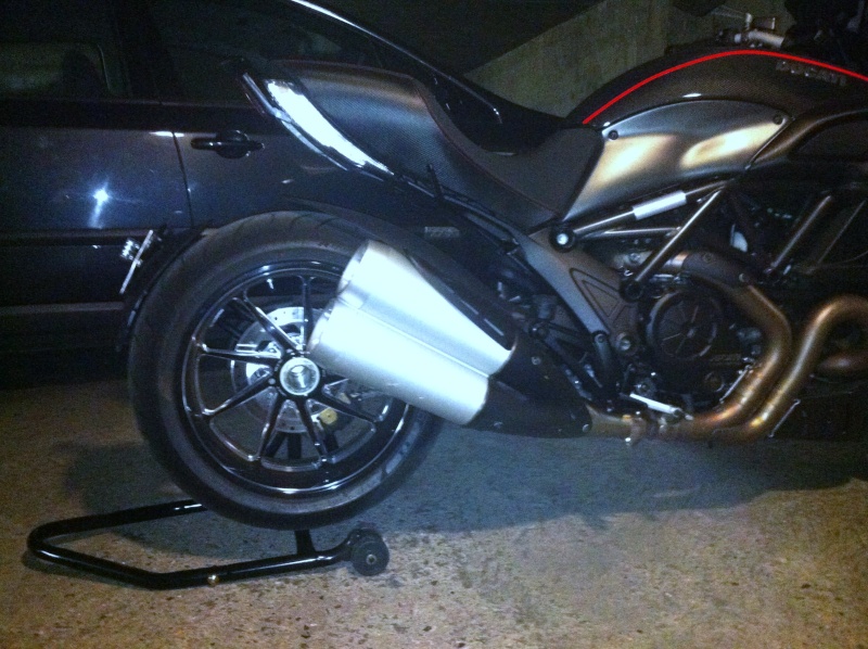

nomack38 a écrit :Bon, je viens de recevoir ma béquille d'atelier...
Mais elle ne va pas du tout!!! :cry: :cry:
Déjà, pour pouvoir la mettre, il faut que je désolidarise l'axe de la béquille, je rentre l'axe dans la roue et je rentre l'axe dans la béquille
que je maintiens avec le petit boulon... Tout le monde suit le chmilblik?! :D :D
Et là, la peur au ventre m'envahit... :suspect: Je lève et la moto penche beaucoup!!! :fulmine: Du côté inverse à l'axe bien entendu... :roll:
A un point qu'elle glisse sur l'axe de la béquille!!!! :mur: :mur: Et la roue ne tourne même pas sur l'axe... :no:
Bref, me reste plas qu'à commander le DUCATI... :( :(
J'ai la même béquille. Aucun souci. Par contre, ton montage est-il correct ? Car "rentrer l'axe dans la roue puis dans la béquille" n'est pas très orthodoxe. On ne voit pas très bien sur la photo mais le décalage que tu as peut-il venir de ton montage ?
En fait, lorsque l'axe est monté dans la béquille, il est tout simplement impossible de placer la béquille sur la moto... (la roue droite de la béquille bute contre le pneu arrière...)
C'est pour ça que je devais faire comme ça!!! Mais une fois mise (l'axe dans la roue puis la béquille sur l'axe avec le roulement), c'est toujours cette roue droite de la béquille qui frotte contre mon pneu et donc, impossible de faire tourner ma roue!!! :mur: :mur:
Mais c'est de l'histoire ancienne vu que je me suis pris une béquille DUCATI... Là, par contre, y'a eu aucun souci... :griendit: :griendit: :griendit: :griendit: :griendit: :griendit:

Pourtant la ricambi à 50 euros va très bien !

Lorsque je vois vos photos, je m'aperçois que la béquille est plus haute (rapport sol/centre de l'axe sur roulement...)
La mienne est beaucoup plus basse... C'est pour ça que la roue de la béquille frotte contre mon pneu... :( :(

Alors t'as pas reçu la bonne ...demandes un échange !

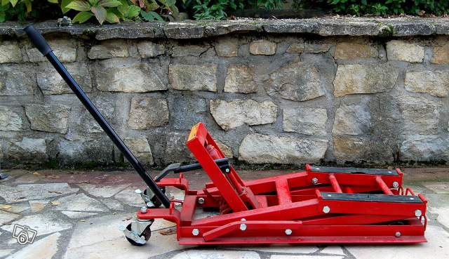

je voulais d'abord en acheter une, mais je me demande comment ils accrochent la moto .??
du coup je suis parti sur cette idée de lève palette.

je viens de rentrer une comme ça http://www.moto-vision.com/fr/accessoir ... -1198.html et ça va très bien :pouce:
pour lever la bécane entièrement, il y a ce système à moindre coup
ça supporte jusqu'à 400kg, c'est initialement prévu pour les customs

Salut lo34
j'avais vu ce modèle sur le bon coin près de chez moi, mais tu soulève pas n'importe comment une moto, sous peine d'écraser pas mal de chose. en plus pour la Diavel, il faut prendre vachement large pour trouver les reposes pieds;
Pour ma part, j'ai du faire trois points de contact à des endroits capables d'avoir une telle charge...
je me suis pas mal cassé la tête, mais le résultat est là.
Je peux lever la moto à 80 cm du sol( j'en mène pas large quand elle est en haut) pour ensuite pourvoir accéder où je veux.

j'ai pas encore eu le besoin de le faire avec le Diavel mais tu as entièrement raison ;)
ça peut servir aussi pour les motos légères ( enduro, trail, cross, etc) voir même une voiture par coté ( légère, pas un 4x4) puisque ça lève jusqu'à 400 kg et qu'il y a des barres de verrouillage pour l'anti chute

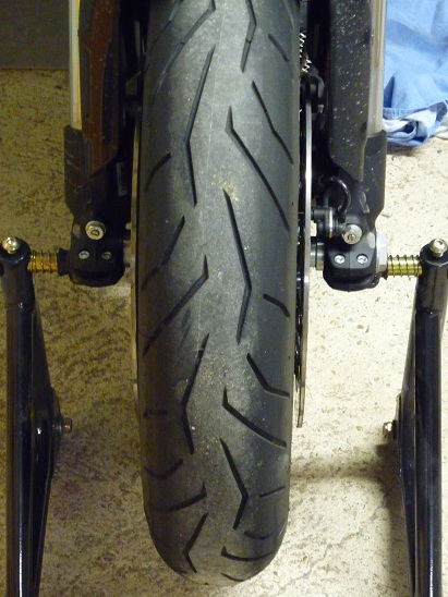

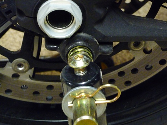

autre astuce ( que certains ont dû déjà trouver) : j'avais acheté une béquille "classique" pour mon ancienne monture chez BS motoparts et je me suis dit :"que vais-je en faire ?"
hé bien en changeant le ressort de place, on réduit l’écartement des pattes, ce qui permet de soulever l'arrière du trail 125 ou ... l'avant d'un Diavel !!! :shoot:
et ça ne bouge pas !!! j'ai même réussi à reculer le tout ( en douceur bien sûr, et en serrant les fesses :roll:
