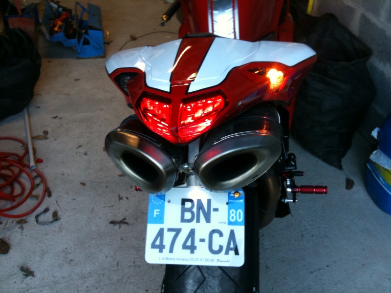

j'ai intégré mes clignotants dans la coque arrière derrière les grilles ce weekend mais je suis impatient de voir se que tu vas faire.
ta commandé quoi ?
voila se que sa donne sur la mienne

ho ba javais pas vue ce sujet, moi qui pensé innové en mettant mes cligno derrière les grilles :( lol
