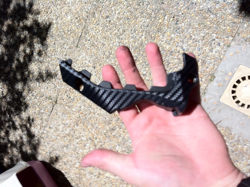

Jai trouvé la solution pour ma piece!le nouveau carbone 3M
fait maison!c'est un peu dur a poser mais apres quelques pieces cela donne cela(sabot fibre carbonisé)

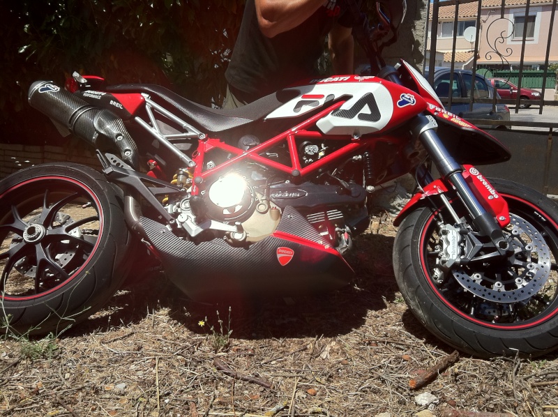

a l'origine c'etait de couleur bleu gel coat (assez vilain d'ailleur) notez le FILA realisé avec le meme produit!! maintenant je suis paré pour ma street,d'ailleurs les entres d'air d'origine avec ce produit ca peut etre pas mal..

très réussi .... :pouce: :pouce::pouce::pouce: :pouce: :pouce: :pouce::pouce::pouce: :pouce: :pouce: :pouce::pouce::pouce: :pouce: :pouce: :pouce::pouce::pouce: :pouce:

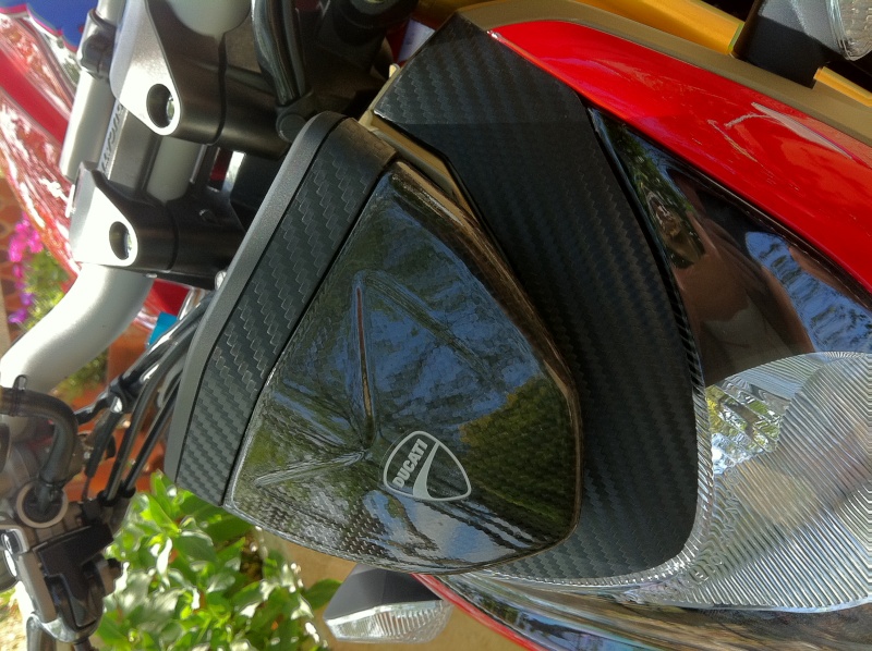

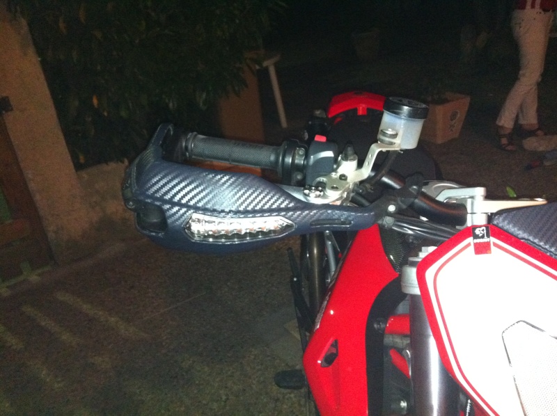

c'est un film a appliquer avec un primaire et un produit de pose,c'est très raide a l'origine mais l'effet est sympa et cela évite de démonter les pièces parfois. voila encore l'exemple sur les rétros Image
voila j'en ai encore et encore mais disons que c’était pour vous donner des idées. je peux vous le poser si cela intéresse qqun.l'investissement n'est pas énorme au début mais cela vaut le coup QUE si l'on veut faire une bonne partie des plastique d'origine avec ça. il faut toutefois du matériel pour la pose tres adhequat,se risquer et rater peut endommager la pièce d'origine. malgré cela, ça en jette!!

Le résultat est bien , cela tranche par contre avec le carbone vernis.
Tu pourrais mettre des info sur le produit,pose, ,prix,tu trouve cela où.

mar. 5 juil. 11 06:39
tenez compte du flash pour les photos,car le but était de vous montrer la trame de la fibre.
pour le nom cela s'appelle du dinoc 3M il n'y a que 3 revendeurs en france et leurs stock défilent a des vitesse telles qu'il faut commander par avance

prix environ 55 € le m penser qu'il faut ajouter quoi qu'il arrive le primaire3m et le produit de pose,un pistolet a chaleur nécessaire aussi ,cale en téflon pour pas abîmer le revetement pendant la pose. voila
je rappelle qu'il faut quand même des compétences dans le drappage pour réussir a le poser,il ne faut pas hésiter à s'aider de quelqu'un.
Pour ma part étant drappeur composites c'est un jeu d'enfant mais le geste ne s'apprend qu'avec les années.Donc ne tentez pas des formes trop arrondies,vous risquerez de détériorer définitivementla piece a recouvrir a cause des produits de pose. 8)
