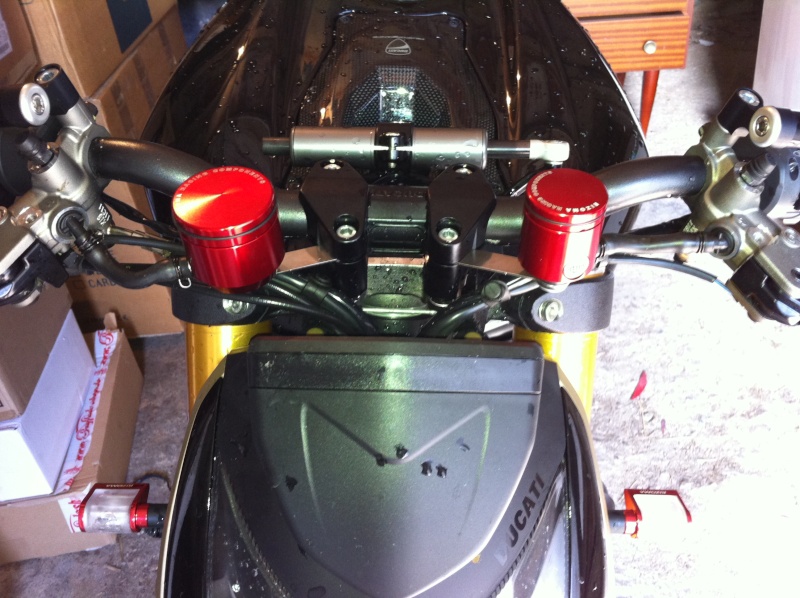

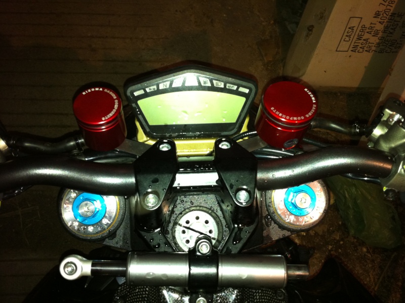

Bravo, jolie black, :heart: :heart: par contre j'ai l'impression sur les photos que tes bocaux de liquide penchent vachement vers l'avant.

alain13 a écrit :Bravo, jolie black, :heart: :heart: par contre j'ai l'impression sur les photos que tes bocaux de liquide penchent vachement vers l'avant.
oui ,j ai pas pris les bons supports ou je devrais changer les durites,ça les fait presque plier en 2

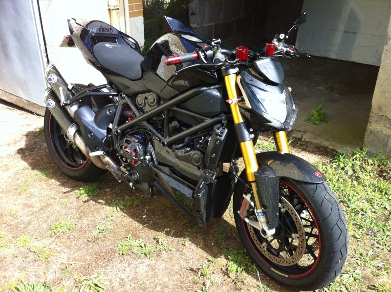

J'adore ton carter d'embrayage DP en carbone, je pense acheter le même cet hiver!!
Elle est très jolie ta brèle, j'aime bien le mélange de couleur entre le noir, rouge et or :heart: :pouce: :pouce::pouce::pouce: :pouce: :pouce: :pouce::pouce::pouce: :pouce:

j ai trouvé comment fixer les reservoirs de fluide,c est mieux je trouve

Les lisrets rouge sont d'origine?

Foes man a écrit :Les lisrets rouge sont d'origine?
sur les jantes oui, c est sympa j aime bien!

il faudrait anodiser les supports ou les peindre en noir,ce serait mieux!!

Tu nous donnes les dimensions et le tuto pour les fabriquer ces supports STP ?
Sujet : Re: SF
lun. 18 juil. 11 04:06
:gs: ces les supports de base que rizoma donne avec les bocaux de fluides.

Grand Schtroumpf a écrit :Tu nous donnes les dimensions et le tuto pour les fabriquer ces supports STP ?
ce sont les supports fournis avec les reservoirs de fluide rizoma

Le seul petit doute est la position un peu basse des bocaux par rapport aux maitres cylindres non (risque de bulles ?) ? Sinon c'est nickel.

moi j'ai pensé cette nuit, en mettant une épaisseur sur un côtés du pontet, ton guidon sera serai d'un côtés et de l'autre sa sera peu être limite.... non?
Et puis un jour tu deviendras grand :D Mais pour ça, il faut participer au fofo petit bébé fighter :x
bonjour :gs:
effectivement,je n avais pas pensé a ça,je peux toujours plier les supports,les remonter un peu
je viens de les peindre en noir,c est top!

[quote="tontongiorgio87":2fwqhni]moi j'ai pensé cette nuit, en mettant une épaisseur sur un côtés du pontet, ton guidon sera serai d'un côtés et de l'autre sa sera peu être limite.... non?[/quote:2fwqhni]
salut,
desolé mais je ne comprends pas ce que tu veux dire,mettre une epaisseur sur un coté du pontet?

tes support de bocaux de fluide, ajoute une épaisseur sur la fixation de ton guidon donc, celui-ci n'est plus correctement serré a ce niveau.

tontongiorgio87 a écrit :tes support de bocaux de fluide, ajoute une épaisseur sur la fixation de ton guidon donc, celui-ci n'est plus correctement serré a ce niveau.
concernant la concession, le mécano " david " le vendeur ducati " jf " et le boss sont cool, par contre niveau remise ces pas trop sa, ils sont pas chères pour les révisions par contre.
ok merci,j irai y faire un tour dans la semaine
il faudrait peut etre que je rajoute 2 rondelles de l autre coté du pontet oui mais j ai bien serré,le guidon ne bouge pas
