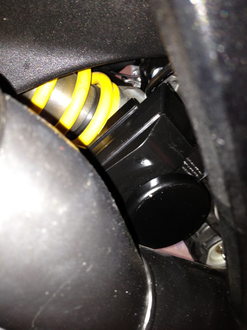

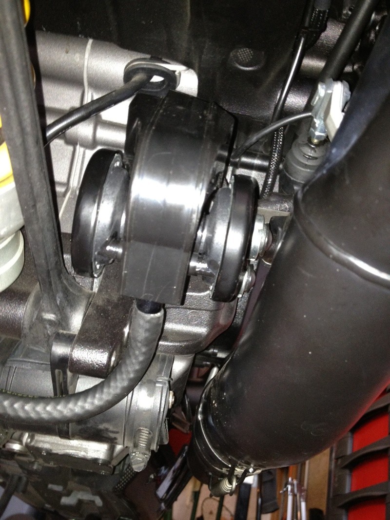

Ne voulant pas monter l’ensemble dans le sabot par peur d'incidence sur le refroidissement sans oublier la position du compresseur qui doit rester verticale (inclinaison maxi 25°) ainsi que la position des ouverture trompes façon écope à eau, voici ma solution:
1. Séparer le compresseur des trompes en coupant le tour en plastique noir dans le sens de la hauteur
2. Installation du compresseur en position verticale dans le sabot
3. installation des trompes avec une patte reprise sur le moteur à coté de l'amortisseur
Cache remonté
put*** ça envoi ce machin :lol:
Un grand merci à Packo pour sa super idée qui m'a motivée

C'est pas mal en effet, j'ai juste une petite remarque, les trompes sont très proche du catalyseur qui chauffe énormément. sinon c'est une très bonne idée.
eagle4
Localisation : Yvelines
Sujet : Re: Remplacement du klaxon
jeu. 13 sept. 12 18:05
jpdangelo71 a écrit :C'est pas mal en effet, j'ai juste une petite remarque, les trompes sont très proche du catalyseur qui chauffe énormément. sinon c'est une très bonne idée.
Effectivement, je me suis aussi posé la question mais dans ma config il y a 2 avantages par rapport à ce que tu indiques:
Avec la ligne Full Termignoni, pas de catalyseur donc mois de calories, il est aussi beaucoup plus libre et plus court (avec DB killer tout de même).
Enfin le revêtement céramique a la propriété de diminuer la température de surface.
En définitif, only time will tell
