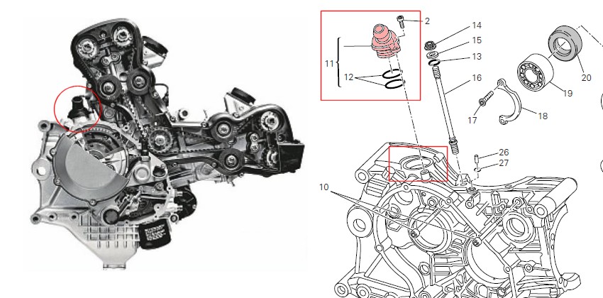

Pour les curieux, voici le reniflard sur le moteur 1098 :

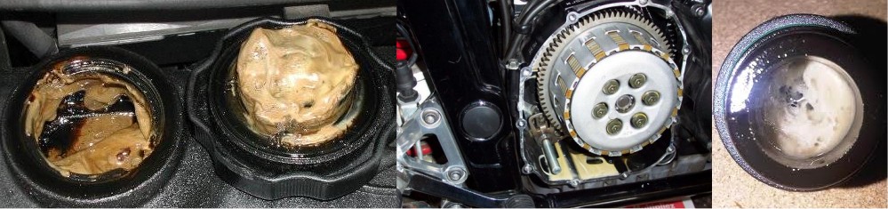

De la simple condensation donc, à ne pas confondre avec de la "vrai mayo", celle qui apparait quand un joint de culasse est foutu et laisse passer le liquide de refroidissement dans l'huile, créant une émulsion. Exemple :
Là vous pouvez commencer à flipper...
