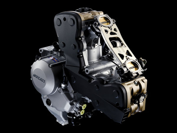

bio a donné une bonne piste ! la flotte est les gros nettoyages a l'eau c'est pas bon pour le cylindre horizontal
les puits des 4 soupapes sont super profonds donc la flotte s'accumule forcement plus ! en espérant que ça ne soit que ça

et bien assures toi que le puit du cylindre horizontal soit sec
comme l'a dit BIO ça un grand classique , vérifies ça coute rien et ça fera peut etre un piste en moins

Ok mais ou est ce "puit de cylindre horizontal" désolé je n'y connais pas grand chose. Mais même si je le sèche, s'il se remplie quand je roule sous la pluie c'est que la moto à un problème?
