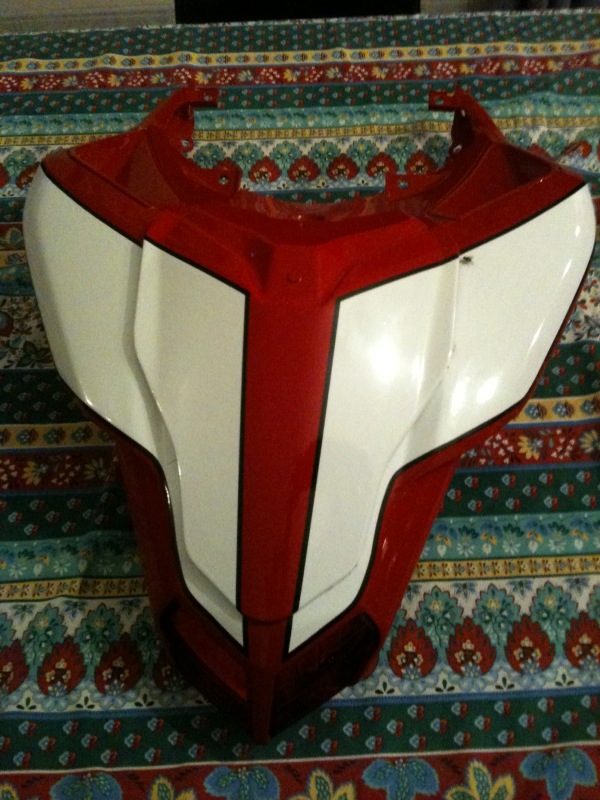

moi je préfère la droite mais, elle défonce! ces que de la peinture ou du stickers?
Sujet : Re: Nouvelle venue
lun. 5 sept. 11 12:33
Des stikers tonton ;)

pas mal le photomontage pour le bas de carenage mais je prefere quand c'est sobre; juste ta coque ar et la tete de fourche, bas de carenage en carbone

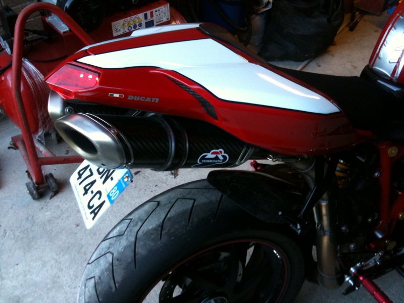

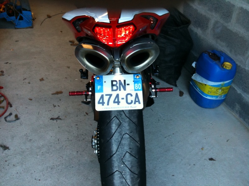

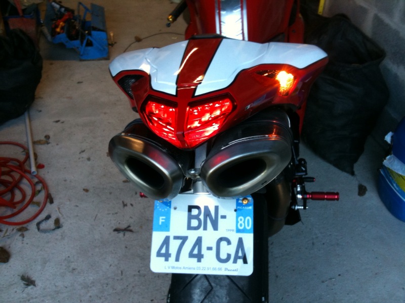

Dernières modifs , support de plaque , clignotants intégrés , couleur de guerre (R)

Pour info , la coque de la 1098 est plus profonde à l'intérieure qu'une de 1198 , j'ai du installé le boitier qui se trouve sous la coque à l'intérieure , mais il y a un problème avec le DTC , dès qu'elle lève ou un l'angle il y a des coupures moteur et les leds s'allument :( , il va falloir que je me penche sur le problème

Dans le boitier que tu as bougé,il n'y a pas un truc qui contrôle l'assiette et l'angle de la moto pour justement déclancher le dtc
lun. 24 oct. 11 00:24
yannickd62 a écrit :Dans le boitier que tu as bougé,il n'y a pas un truc qui contrôle l'assiette et l'angle de la moto pour justement déclancher le dtc
C'est que je pense , je vais le refixer dans le même sens que l'origine

je rêve ou tu as mis une plaque "réglo " ..... ou presque !!!! :shock: :shock:
lun. 24 oct. 11 04:05
Marre des prunes,cela devient indigeste :lol:
