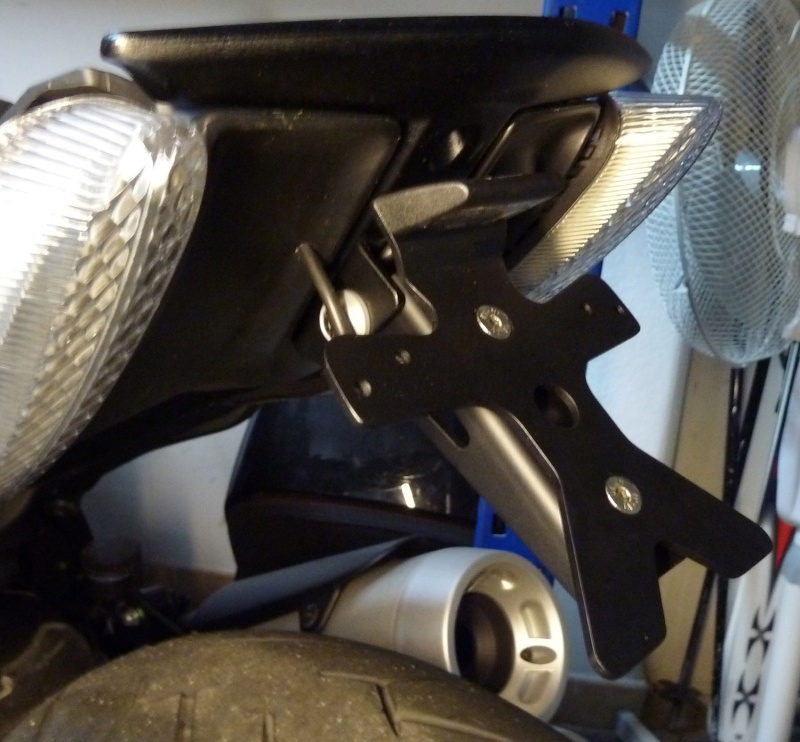

Environ 130 e + du travail pour preparer le support
(la partie vissee a la poignee doit etre retaillee)

Le rendu est au rendez-vous, le pneu est degagé de derriere

Par contre une question, l'éclairage de plaque est il en fonction ? ( je vois aucun fil )
Si oui peux tu nous montrer une photo sans la selle

Sur la troisième photo, on peut apercevoir un fil noir

Moi j'ai fais un montage ou le fil est complètement invisible car il passe dans la poignée

Peux tu nous dire combien de trou tu as fais dans la poignée et nous montrer des photos vue de l'interieur ?
Comment as tu enlevé le catadioptre ?

Le catadioptre est tout bêtement collé avec du double face, il me semble !!!

Effectivement, il est fixe avec du double face, en le chauffant doucement il se decolle bien.
Pour les trous de fixation, il y a deux M6 x 15 taraude borgne dans la poignee.
Pour l eclairage, j ai laisse une boucle sous le sdp puis un trou a cote de la poignee pour passer sous la selle.
Je n ai pas souhaite faire un autre trou dans la poignee pour ne pas la fragiliser d avantage.
J ai d autre photos en cours de montage, je les poste des que possible.

Voila le contenu du kit Rizoma pour FZ8(ref PT212B)
(on peut voir l'entretoise plastic noire et les vis de fixations)
d'origine il est déjà pas mal, mais trop long quand même pour se positionner sur la poignée passager
Donc découpe du support tel que sur l'image,
au premier trait qui passe par l"axe du trou rond central,
puis au deuxième trait a 50 mm du premier
une fois découpé, et re-percé ça ressemble a ça:
Reste a le fixer a la moto,
Deux trous borgnes de M6 x 15
a Placer de façon a ce que la poignée puisse rentrer et que la clef puisse passer pour déverrouiller la selle
voila ce que ca donne, avec le support complet,
pour ma part j'ai utilisé le support type en croix (c'est livre avec deux modèles) que j'ai retaillé a la bonne dimension (en fonction de la taille de la plaque)
on peut voir aussi le fil de l’éclairage (qui sera bien masqué par la plaque)
Détail du câble, la boucle permet d’ouvrir et fermer la poignée sans souci (et sans s'en occuper)
le câble sous la selle, (pas eu le temps de finir de câbler, car il faut remonter la câble du support d’origine)
Un coup de peinture noir mat, pour les parties sciées et limées, et montage final
Reste plus qu'a mettre une plaque et voila, (les photos sont déjà plus haut).
j’espère que ça pourra servir a d'autre, a prendre tel quel ou adapter autrement,
avec un peu d'adresse et de patience, 2 ou 3 heures seront nécessaires pour la réalisation.

celui d'origine est 100% plastic, et vu les vibrations ... ça risque de pas durer bien longtemps,
celui-ci est réglable et surtout il est unique .

Ma phobie est que le support de plaque latéral touche le sol sur un virage gauche :silent:

Il dépasse tellement, c'est normal de se poser la question.
Je pense néanmoins que les cales pieds toucheront avant, ce doit être étudié
