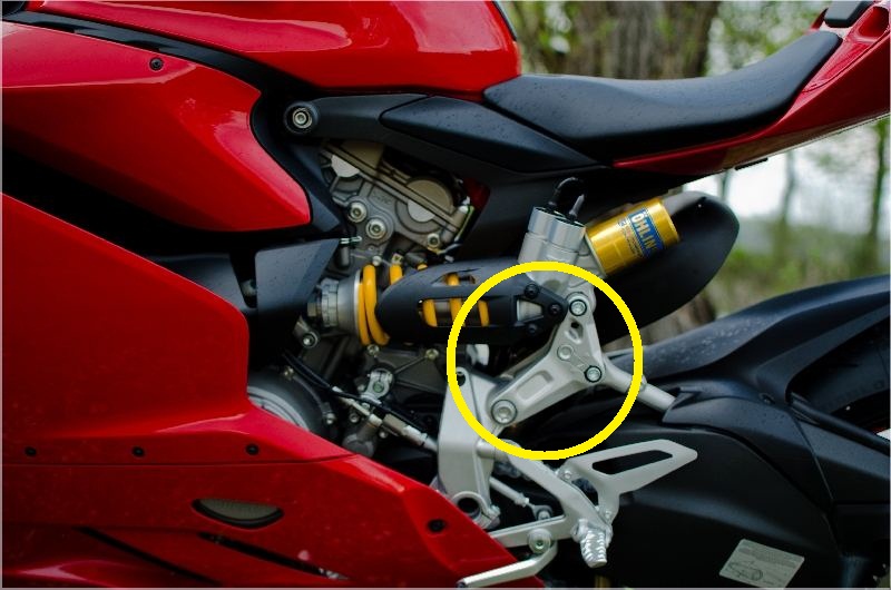

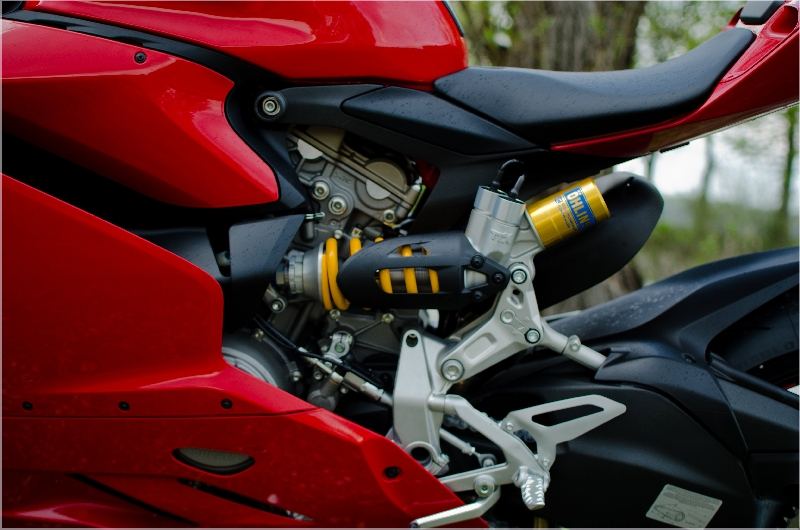

heu :gs: , c'est normal que la biellette ar se suspension soiten position piste ????

valerome a écrit :heu :gs: , c'est normal que la biellette ar se suspension soiten position piste ????
Heuuu aucune idée. Livrée comme ça.
Quelle serait la position "normale" ?

[color=cyan :o 3ogq1nz]Le soir même elle était partie. Lors de la photo, j'étais de retour du DS :D
Pour la bielette, je ne vois pas comment on peut la mettre autrement. Faut que je regarde dans le manuel ce soir :scratch: [/color :o 3ogq1nz]

la fleche doit étre dans l'autre sens :D
ça baisse un peu le cul :study: bien pour les courts sur pattes ... :griendit: :griendit: :griendit:

Mais je ne pige pas trop le principe. Faut démonter tout ça :

oui elle est en position piste,il y a une autre position, il explique aussi qu'en duo c'est déconseillé pour l'amortisseur.
De plus ton ds a oublié de la remettre dans l'autre position , c'est sur la sheck-list de la préparation de la moto.

oui elle sont livré comme ça, il faut que tu l'as mette dans l'autre position en progressive, pcq la c'est en flat!!! lol

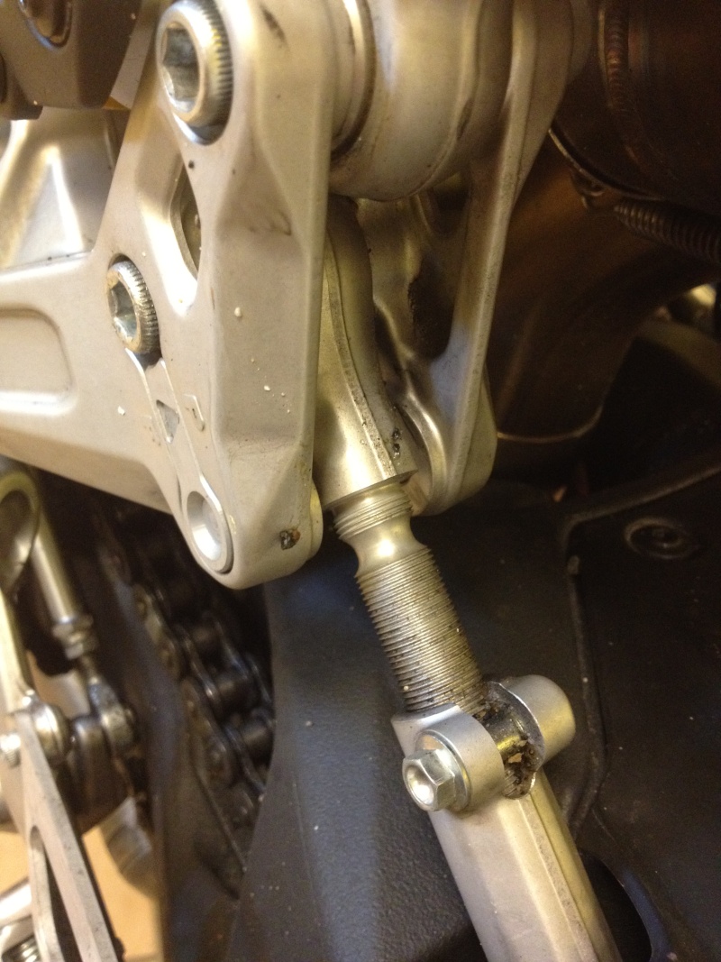

Alors je vais essayer de t'expliquer comment il faut faire: deja est-ce que tu as quelque chose pour soulever l'arrière??
des lors que tu as soulever l'arrière tu dévise au niveau de la vise la ou tu as entourer, ensuite sur la biélette tu as une petite visse que tu dévisse, et tu tourne la biellétte jusqu'a ce que tu vois la calle, au niveau de la bielle je te fais une photo pour te monterer!!!

voila GS , et aprés tu peux le faire a volonter, moi je le fais chez moi avec des sangls, comme je vais bientot faire de la piste voila!!!!!!

Je l'ai expliquer. La position du haut rend la course du ressort progressive, dc tu t'enfonce et après il y a la résistance , et l'autre position en flat , lui est constant tout le long , des que tu utilise les suspensions , ben c'est pas souple mais du tout, tu ressent tout les imperfections de la route, vraiment pas top!!!!
