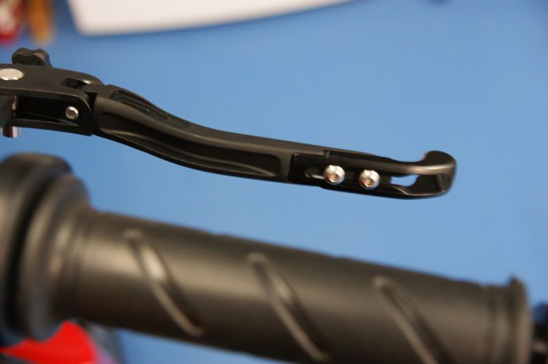

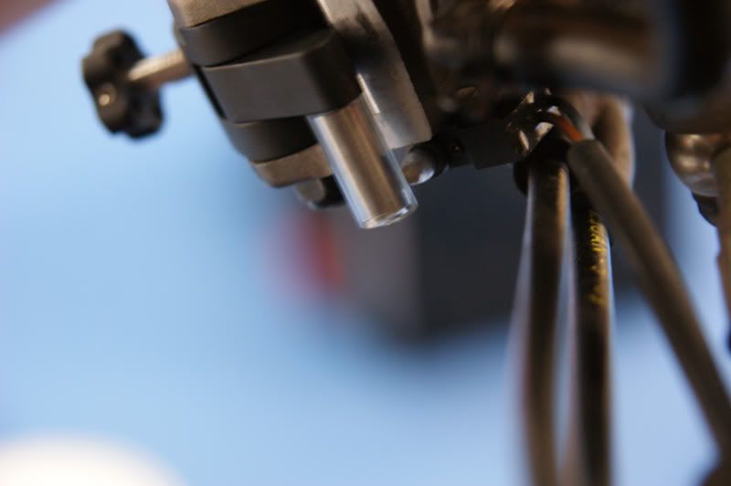

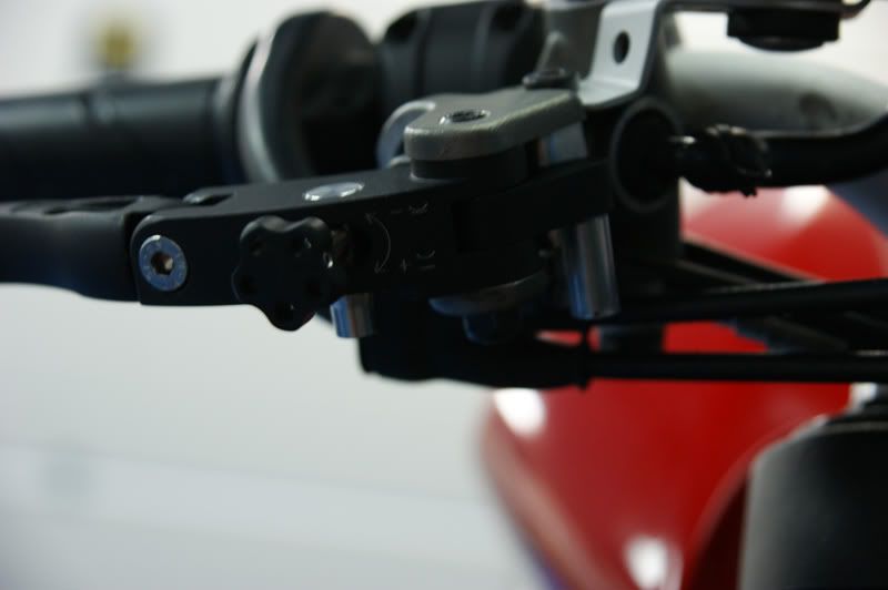

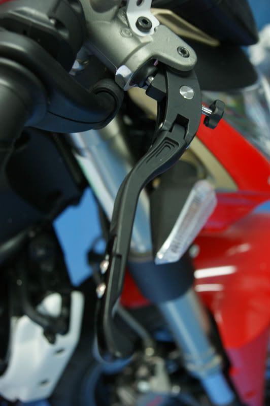

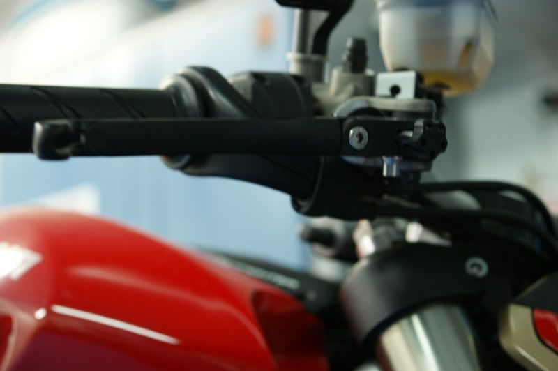

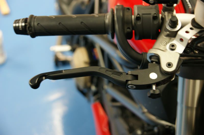

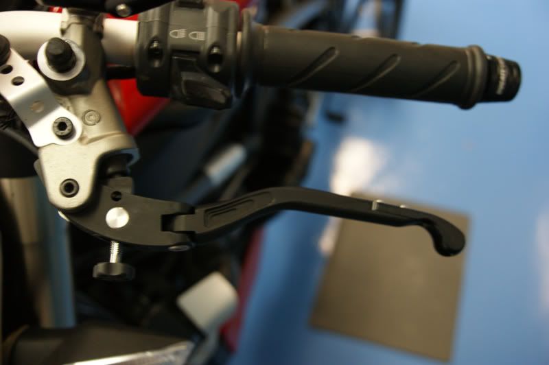

J'ai reçu mes leviers Performance Technology aujourd'hui (merci Sport-Classic) : Image
Bonne qualité et facile a changer (pas besoin de récupérer des pièces Image ).
J'ai pris des full noir, mais ma moto restera rouge Image
Ils sont un poil plus court que ceux d'origine. Ceux d'origine arrivaient au bout de l'embout de guidon, ceux la arrive au bout de la poignée.
Le contacteur qu'on voit sur la dernière photo (levier de frein), c'est pour l'allumage du feu de frein à l'arrière je supposes ?

TOD a écrit :J'ai reçu mes leviers Performance Technology aujourd'hui (merci Sport-Classic) : Image
