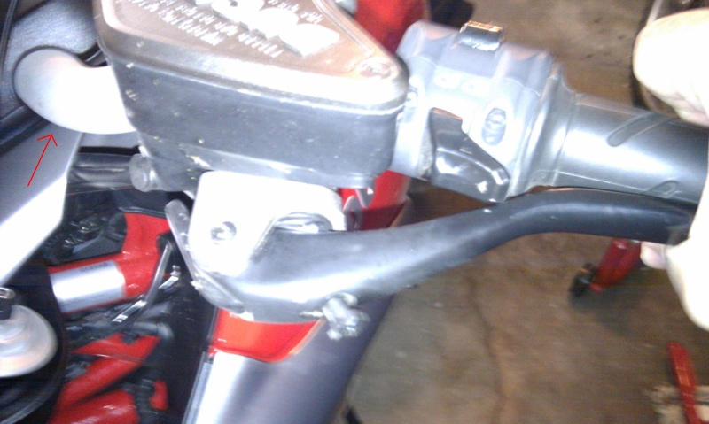

Salut,
Si vous jetez un œil entre le guidon et la partie supérieure du support de phare l'espace entre les deux est de quelques mm, avec les chocs le support vient toucher le dessous du guidon, moi j'ai coller un morceau de caoutchouc et plus de clac clac sur les bosses.

Sujet : Re: Bruit sur les dos d'âne
mar. 20 mars 12 16:14
ImageJP
