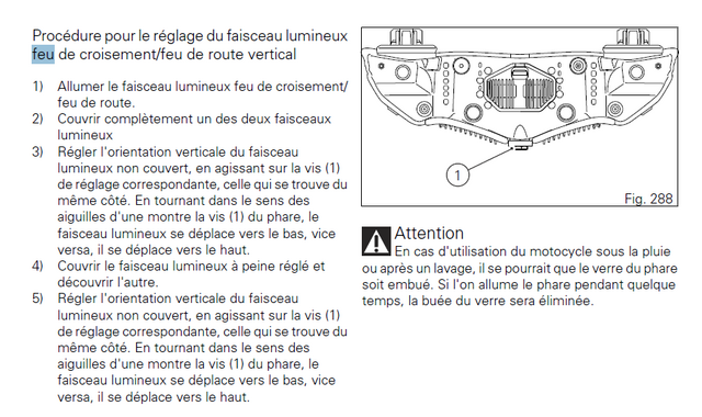

Bonjours,
Quelqu’un aurait-il un Tuto concernant le réglage des phares sur la DUCATI MULTISTRADA ?

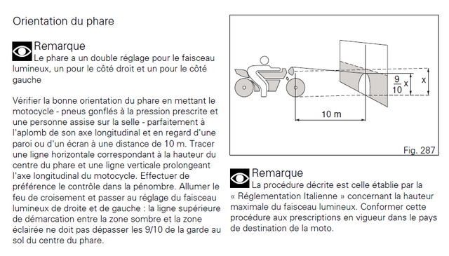

Voilà ce que j'ai trouvé pour la Multistrada 1200S, ca doit etre la même chose pour la tienne j'imagine.

Bonjour à tous,
Ayant une MTS 1260 à LED, je ne trouve pas la fameuse vis qui est représentée sur la Fig.288 ci-dessus :-(
Quelqu'un aurait-il la gentillesse de mettre une photo (si toutefois les feux à LED sont réglable en hauteur), car peut importe que je change la charge de la moto (un casque, deux casques, deux casques avec bagages) quand je suis avec ma femme, nous nous prenons toujours des appels de phares ... Et pourtant nous ne sommes pas lourds (maxi 145 kgs à nous deux ...).
Merci par avance :-)

Je n’ai pas de photos sous la main mais il te suffit de déposer le cache maintenu par 3 vis sous les phares en haut des fourreaux de fourche. Et là tu atteins le grale
Avec une clef de 13 ou 14 à pipe tu accèdes a la vis de réglage des en hauteur phares.

Salut,
Merci pour ces infos. Il y a des caches avec 3 vis chacun en haut des tubes de fourches, je suppose que c'est celui qui est le plus prés de la fourche, pas celui prés des phares (de l'avant de la moto) ?

Oui celui de La Fourche, après côté droit moto tu aperçois la visse pour le réglage des phares et avec une clé à pipe tu dévisses phares allumés et tu vois le faisceau de tes phares descendre.

Sur Multistrada 1200 de 2011, pas besoin d'enlever de cache. La vis de réglage en hauteur est accessible de chaque côté de la fourche. Vis noire, tournevis cruciforme ou clé à pipe de 8.
