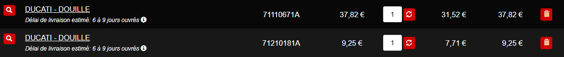

Oui car la vitesse ( +km/h) est prise sur la roue arrière. Non pas de wheeling, j'ai déjà remplacé les joints SPY de la fourche car fuite sur l'un, donc bon ^^
Oui que sa soit en AFAM ou DID l'axe est 60 donc bague obligatoire du coup ou récupérer l'ancienne.
25 : 71110671A => solidaire du porte couronne d'origine et permet un passage de 50 à 55mm de diamètre.
26 : 71210181A => solidaire de la couronne et permet une réduction de 60 à 55mm de diamètre.
Dernière modification par Seb.m57 le dim. 26 avr. 20 23:13, modifié 6 fois.

Oui je viens d'éditer mon poste précédent, il y aurait 2 bagues ...

Apparement c’est celle à 9€ qui faut prendre c’est ça ?
Cyrus
Localisation : Marseille
Sujet : Re: Kit chaine HS : Pignon 14 ou Couronne 45
dim. 26 avr. 20 23:17
De ce que j’ai compris :
La bague 25 a 37 € reste solidaire du porte courrone 5
Alors que la bague 26 a 9€ reste dans la couronne
Et. A serai la pièce à prendre à ducat
Par contres les mec parle de prendre did , mais personne dit pourquoi ( a moins que certaine courrons sont direct vendu en 55 🤷‍♂️)
Seb.m57
Localisation : Metz
Oui exact, parfaitement résumé :pouce:
N°= 25 : 71110671A => reste solidaire sur le porte couronne d'origine et permet une augmentation de 50 à 55mm de diamètre.
N°= 26 : 71210181A elle est solidaire de la couronne pour permettre une réduction de 60 à 55mm. ;) Du coup à acheter ou "récupérer"
