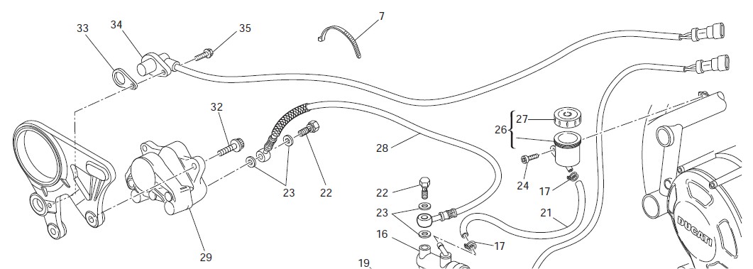

En passant sur une SF 848 y'a deux speed sensor. Un à l'avant et un à l'arrière
DTC oblige je crois. Page 106 de 167 pour l'avant (pièces) #34 et page 108 pour celui en arrière. J'ai un speedo healer ici sur la bibli qui n'est pas utilisé.
- Cédric
- Âge : 45
- Localisation : 59 Nord
Sexe :
- Votre Ducati : 1200 Diavel
- Votre 2ème Ducati (optionnel) : 1098 Streetfighter
- Localisation : Mastaing-59
Sujet : Re: Speedohealer
Tout à fait
Comme sur toute les ducati équipée du DTC en fait, mais cependant, seul le capteur arrière est pris en compte pour l'affichage de la vitesse au tableau de bord.
