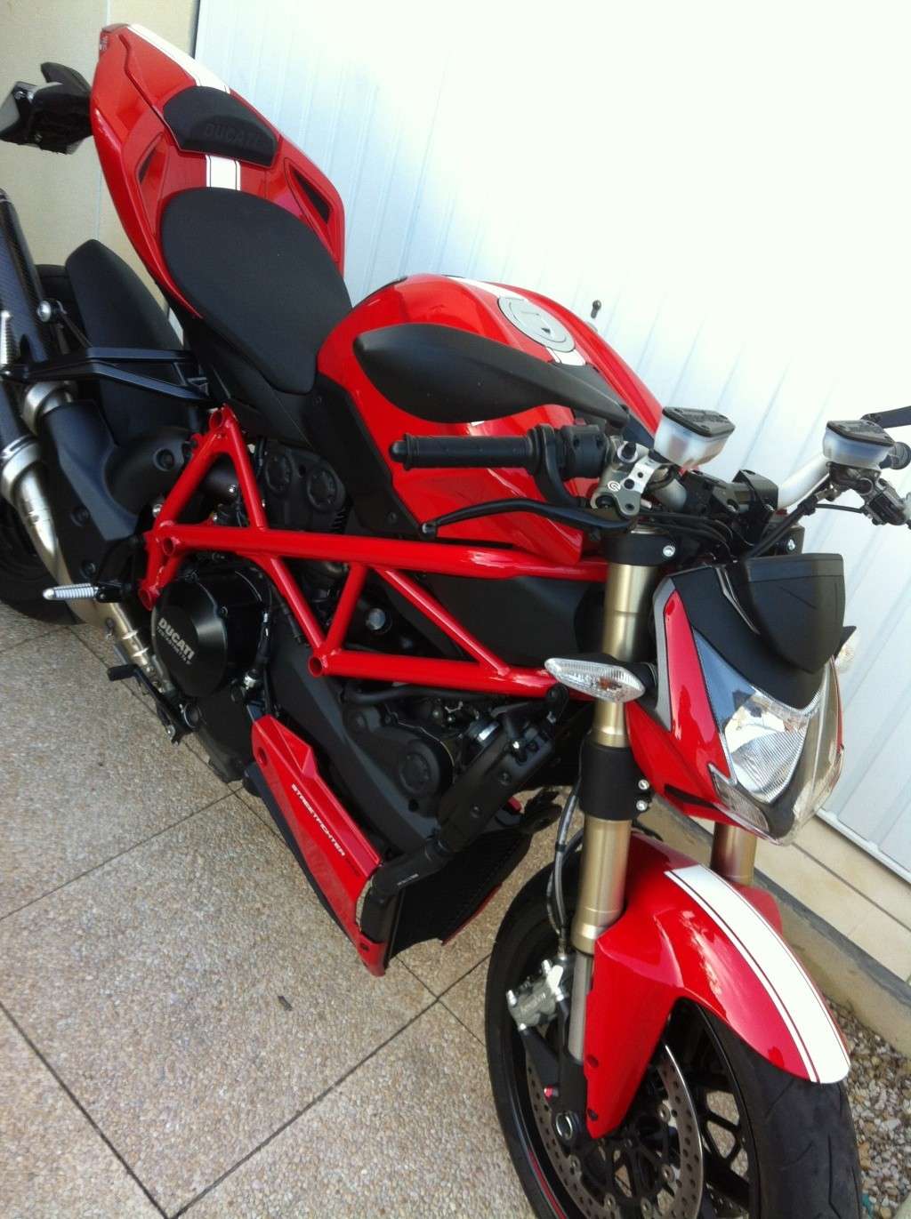

Excellent travail. Très propre en tout cas. C'est un sticker avec transfert ?? Ça a du être chaud de coller les petites bandes de chaque côté de la grosse bien parallèlement. En tout cas, c'est ce que je recherche.
Par contre au niveau du garde boue avant, je pense préférer un grosse bande au milieu quitte a contourner le logo en faisant une découpe après avoir coller la bande.
Dis moi où tu t'es procuré le sticker.
Merci
Merci

A appliquer avec l'aide d'un sèche cheveux ... C'est une matière extra ...
Concernant le garde boue avant :
Il est long et fin. Donc mettre une bande large est relativement difficile.
Donc la bande restera plus fine que sur les monster ou les diavel ...
Ce qui veut dire que cette bande risque de rallonger encore plus le visuel du Garde boue avant.
Au début j'avais fait ça :
Pour finalement garder ça :

c'était bien cool comme tu avais fais avant, je trouve en tout cas...
ce qui me fait un peu peur, c'est d'arriver à découper les petites bandes bien droit et surtout de les coller bien parallèlement aux grandes...
