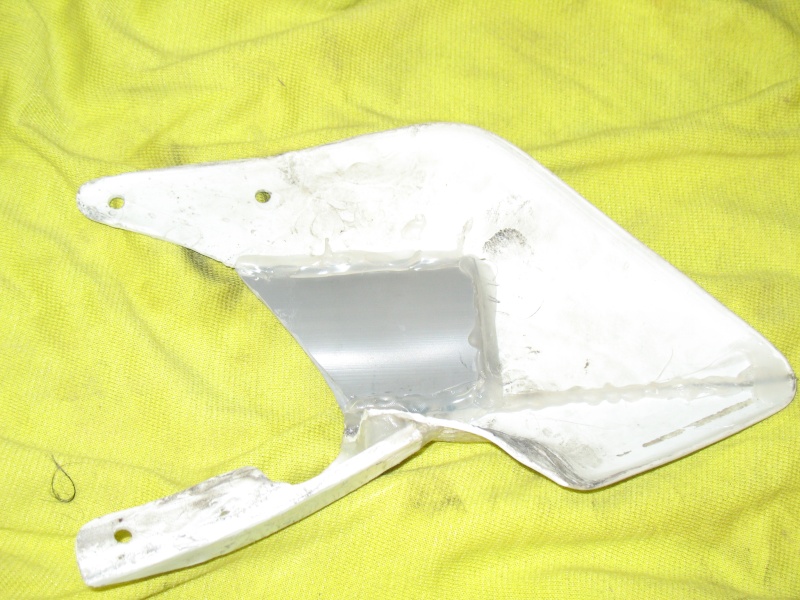

je me lance dans la realisation d'un garde boue arriere pour 1098
partant d'un modele connu(vu quand photo),je le "façonne"en partant d'une plaque phare d'enduro en plastique:découpe,décapeur thermique,puis pistolet à colle pour l'assemblage
c'est le plus long car il faut ajuster au plus juste sur la moto

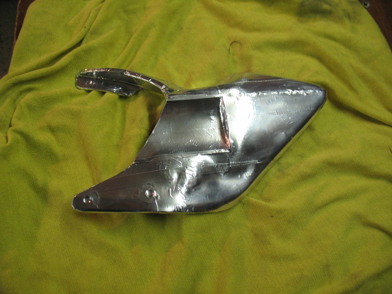

la forme donnée,je le recouvre de scotch aluminium (car c'est le seul qui ne se décolle pas en chauffant avec la chaleur dégagée par la reaction chimique de la resine) pour eviter que la resine
polyester ne colle dessus
pour faire une copie d'une piece,faire la meme chose

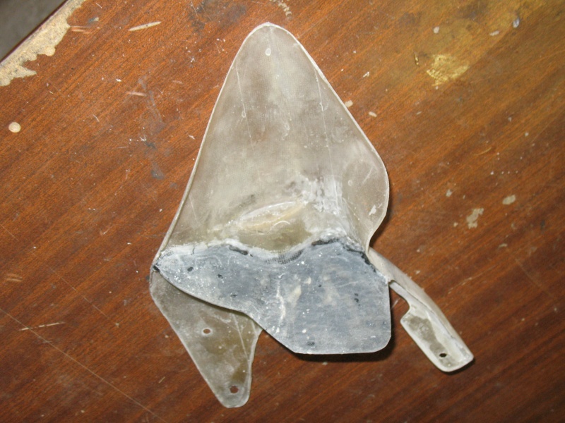

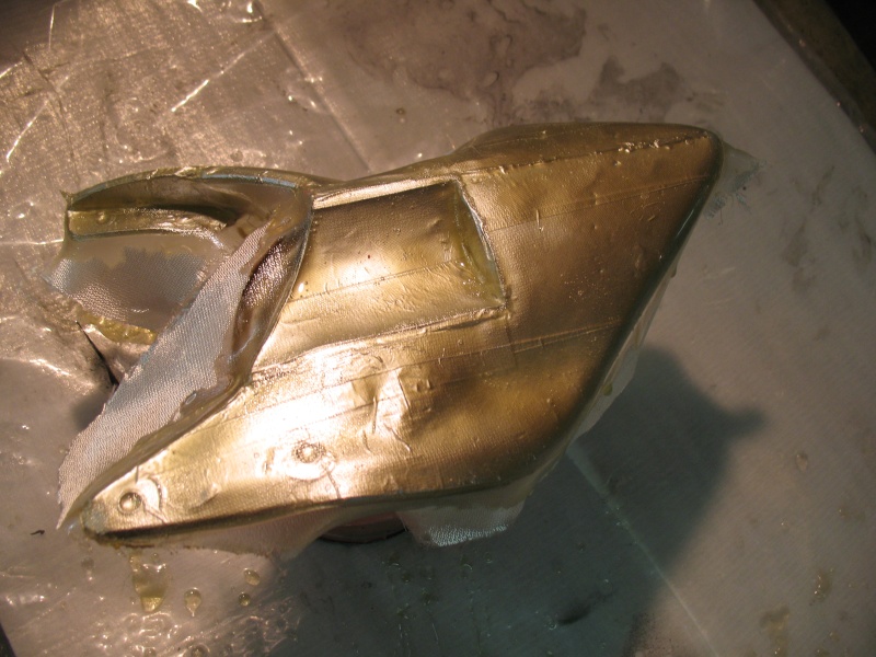

je recouvre maintenant d'une couche de resine + deux couches de fibre de verre tres fine pour mieux "épousé" les formes

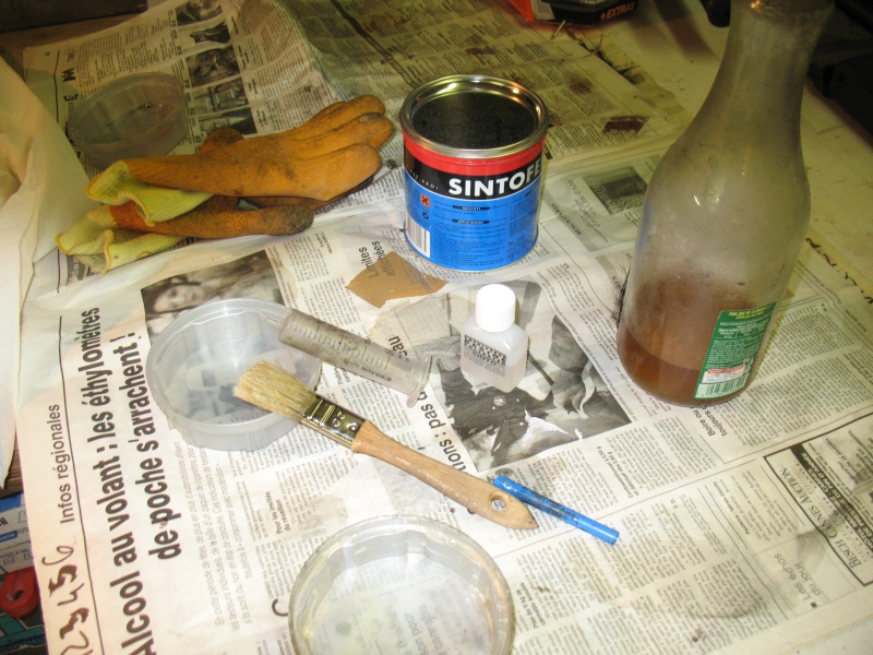

voici le matos qui faut:
et la pièce recouverte

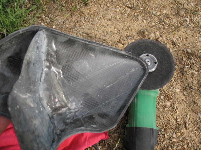

on demoule doucement,puis decoupe de contour avec ptite disqueuse
si des asperitées demeurent en surface,les poncées pour avoir une surface la + lisse possible

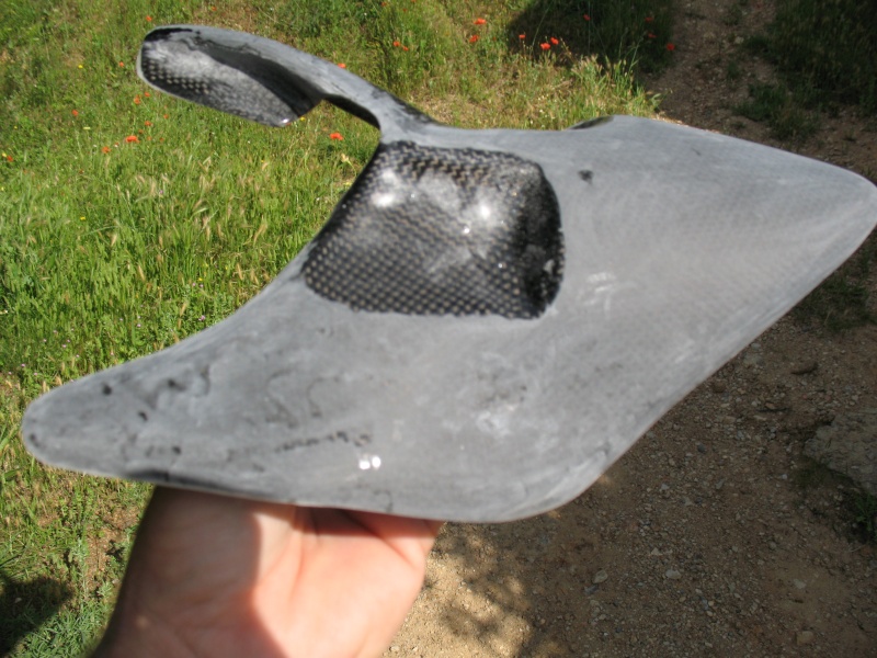

resultat apres mise en place d'un renfort pour proteger le bas de la biellette

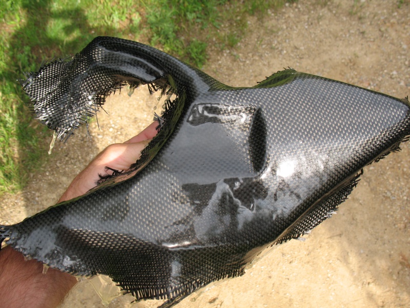

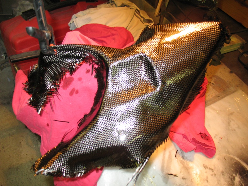

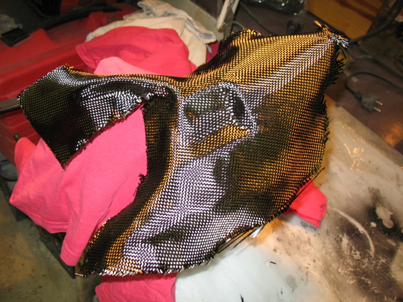

viens la pose de la couche de carbone en faisant des découpes pour que le tissu "épouse" bien la forme
appliquer la resine sur le support, attendre un peu que çà tire( mais pas trop) et poser le tissu en remettant de la resine dessus et s'assurant qui soit bien en contact partout (surtout les bords en regardant par dessous)

la piece avec ses 8 couches de resine
on commence par le decoupage des contours avec le disqueuse(attention ne pas vouloir couper à la limite avec et plutot finir avec une petite ponceuse)

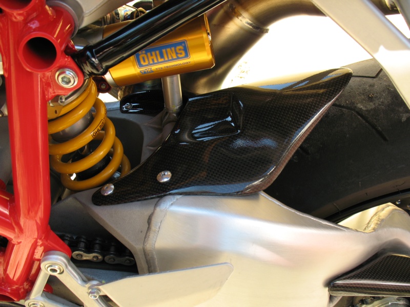

puis commence le ponçage ,perçage et essai avant le vernis

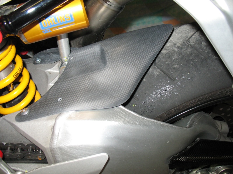

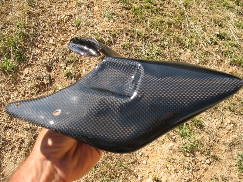

apres le vernis:
mais mon pistolet ne marche pas bien encore,le vernis ne fait pas miroir,j'aurai besoin de conseils coté peinture pistolet(reglages,compresseur,detendeur,...)
je le ferai revernir avec d'autres pieces dans quelques temps par un professionnel

matos.:
resine polyester sinthofer (bien translucide),environ 20 euros maxi/kg, castorama ou autres magasins de bricolage
tissu de verre dispo aussi dans ce genre de boutique ou specialisé
tissu de carbone( taffetas 193gr/m2) prix/ environ 50 euros/m2 chez specialiste materiaux composites
vernis carrossier

En général les peintres entre plusieurs couche de vernis et à la fin passent la lustreuse.C'est ce qui fait que la pièce est brillante et sans pétouilles.
En fait les pièces en carbone que nous fabriquons à notre niveau ne font gagner que peu de poids par rapport à une pièce en plastique.L'explication est que la pièce étant noyée sous plusieurs couches de résine (la résine étant lourde) et sous plusieurs couches de vernis(souvent pour masquer les bulles d'air) elle ne fait pas la légèreté et
l'épaisseur d'une pièce moulée sous vide qui a l'avantage de ne comporter qu'une seule injection de résine.
