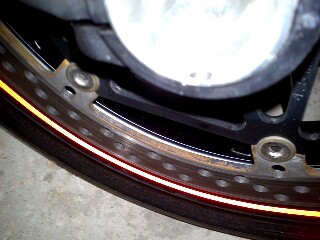

Bonjour les copains.
Mes disques avant commencent à rouiller sur les flans.
j'en ai informé mon DS mis juillet et avons constaté la même apparition de rouille sur la sienne.
Les disques de la 1199 sont identique à ceux de la 1198 (selon les dire de mon DS).
Nous avons donc regardé une 1198, mais ceci on un traitement de surface noir situé les flans.(donc pas de rouille)
Mon DS étant en congé, j'attend de savoir quel retour il a eu.
Ps:L'arrière commence aussi.

si le disque et a nu il rouillera, comme sur une bagnole ou bout d'une nuit. passe du frameto dans un premier temps puis un peinture qui tienne a la chaleur. ;)

C'est compliquer de peindre la piste de frein...!!!! :griendit: :griendit: :griendit:
La frette est déjà noir mais là c'est la piste qui rouille...

la tranche du disque peu être traité, les plaquettes ni mordent pas.

Trêve de plaisanterie, ce n'est pas grave...
Aujourd'hui je suis parti au boulot sous la pluie et ma moto y est restée toute la journée... Résultat disques tout oranges pour rentrer ce soir.
Après 1 premier freinage, comme neuf!!
La tranche n’étant pas attaquée par les plaquettes, passe y un coup LEGER de papier abrasif, grain très fin, ou même du scotchbrite, ca doit suffire.
Ensuite un coup de peinture haute température comme dit Tonton et c'est oublié pour un moment... :boire2:
