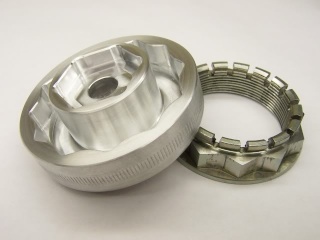

Vous avez acheter un outil spécial pour démonter ?

Ils n'ont pas de béquille pour monobras ni la clef pour l'écrou !!

Mais cette clef de 55, si on l'a pas , elle ne s'improvise pas c'est sur!!

Je déconne pas à bruay , ils n'ont ni la béquille ni la clef , maintenant j'ai la clef et la moitié de la béquille , mais les monter soi même une vrai galère , j'ai un ami qui tiens une casse moto , je les achète chez motoexpert seclin ou chez dafy et je les fait monter chez lui

Alors moi je n'ai pas le choix personne n'a la bequille ni la clef.
Je n'ai pas encore change mes pneus mais cela ne devrait pas tarder. Quel est le couple de serrage svp?
