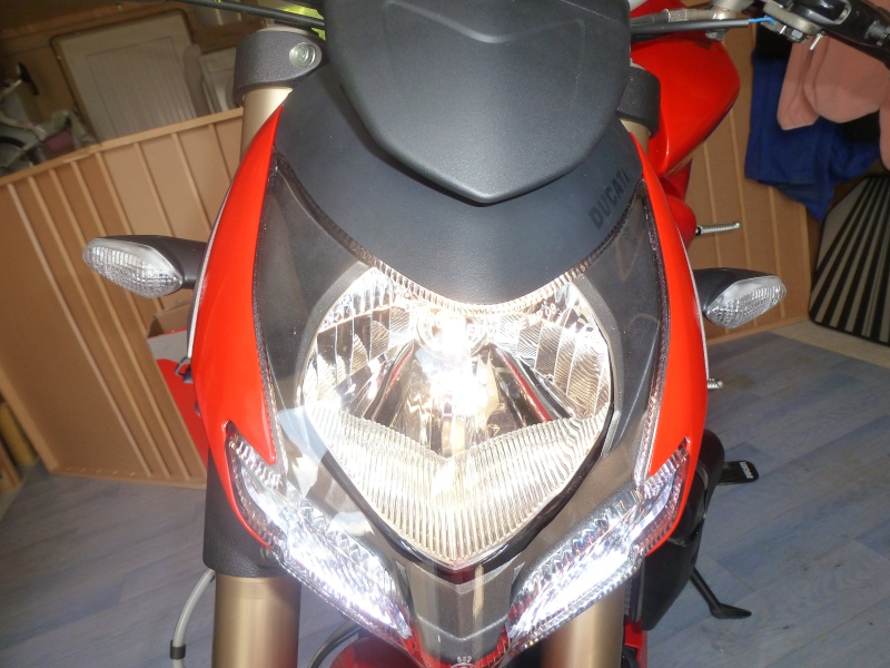

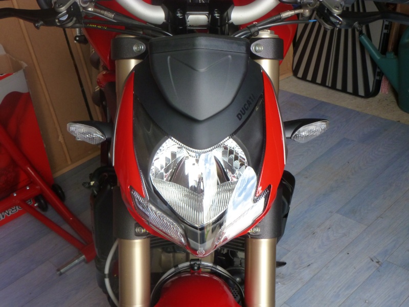

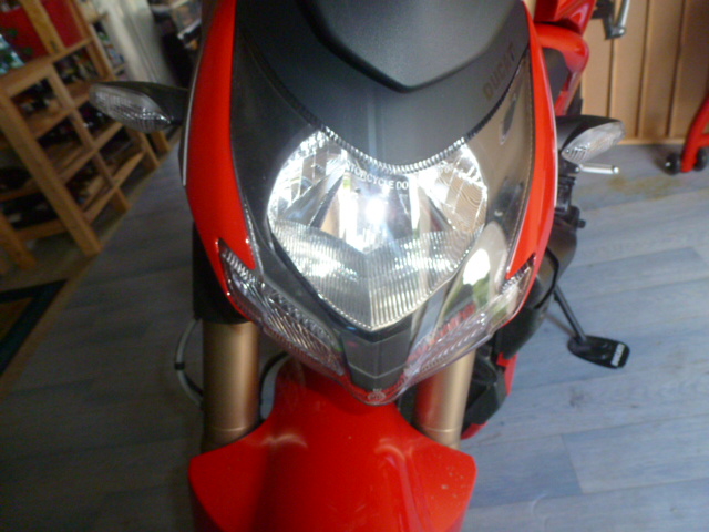

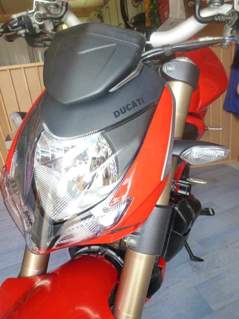

Voici une petite modification sur ma SF 848.
Le remplacement des clignotants AV par ceux de la PANIGALE.
Il me reste le petit soucis de clignotement rapide à résoudre et à remplacer ceux de l'AR par les mêmes clignotants (en commande chez mon DS).
Place aux photos :
PS : MERCI A JABBA29
Sujet : Re: Adaptation clignotants PANIGALE sur SF848
sam. 16 juin 12 23:41
Pas mal, compliqué à faire ? ;)

On dirait les mêmes :(
dim. 17 juin 12 01:55
Amour, Gloire et Beauté a écrit :On dirait les mêmes Image
+1 !
dim. 17 juin 12 02:50
Amour, Gloire et Beauté a écrit :On dirait les mêmes :(
Exact, je ne vois pas trop la différence :(

On dirait en photo mais pas en vrai !!
dim. 17 juin 12 04:22
A voir en vrai alors :griendit: :griendit: :griendit:

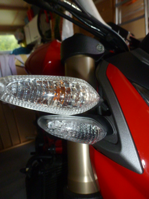

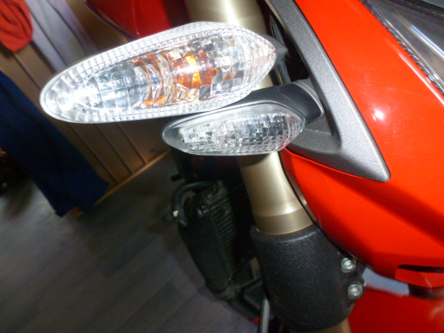

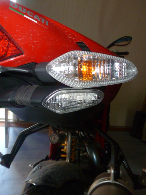

Hello tout le monde,
Ca y est j'ai résolu mon soucis de clignotement rapide et j'en ai profité pour prendre des photos pour comparer les 2 types de clignotants.
2 différences notables :
*ceux d'origine sont à ampoule classique alors que ceux de la panigale sont à led.
*ensuite la différence de taille est assez nette.
A vous de juger.

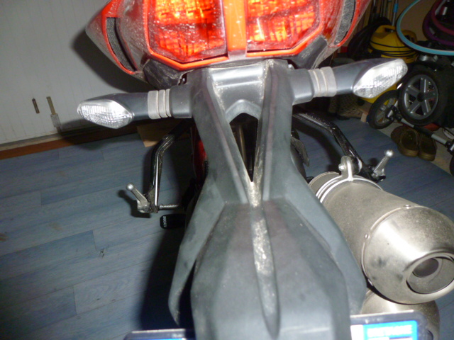

RESULTAT FINAL : AVANT et ARRIERE
dim. 1 juil. 12 02:49
oui ils sont bien plus petits ;)
dim. 1 juil. 12 02:51
Et bien la on voit bien la différence, :pouce: :pouce::pouce::pouce: :pouce: :pouce: :pouce::pouce::pouce: :pouce: jolie, par contre tu comptes garder la bavette ??

Parce que moins chers que ceux de chez ducati performance et parce qu'ils me paraissent plus en adéquation avec la streetfighter.
Ils sont également moins grossiers que ceux d'origine et en plus ils sont à led.
Pour le montage, j'ai juste soudé les R aux clignos, rien de bien compliqué.
