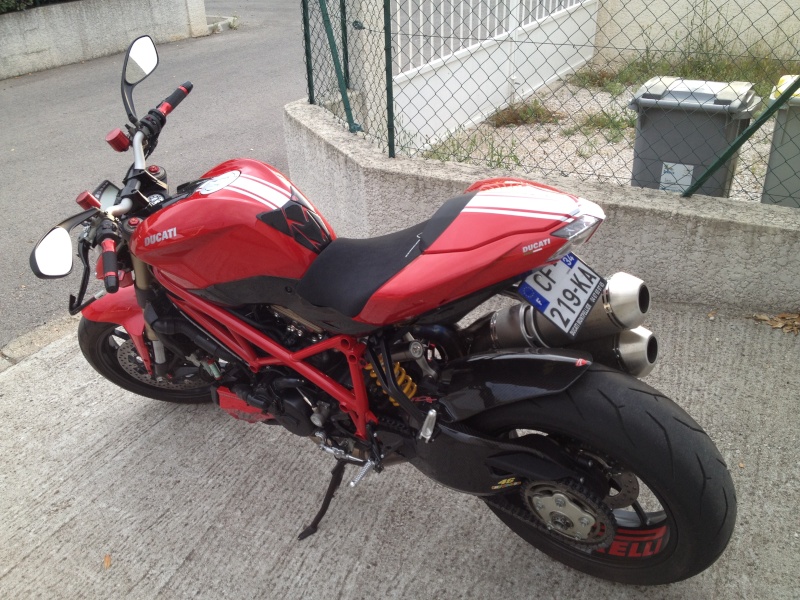

Moi j'ai la protection carbon de chez 2@4 et ça va bien, l'ajustement est bon mais j'ai juste du repérer un trou pour la jonction avec le garde boue... Bref, pas grand chose!!!

Si tu pouvais faire quelques photos ça serait top ! ;)

Voilà la photo que coyote stark m'a envoyée ... je lui ai demandé le détail sur le BO mais pas de réponse

Oups ... Alors le bras oscillant s'ajuste assez bien sauf qu'il faut y repercer 1 trou. En effet il se fixe par en dessous directement sur celui d'origine ( 2vis) puis avec les 2 vis côté chaîne du garde boue arrière.
C'est au niveau de la deuxième vis ( celle qui est la plus vers la couronne) qu'il faut faire un marquage et percer car la protection carbon ne possède pas ce trou de fixation.
