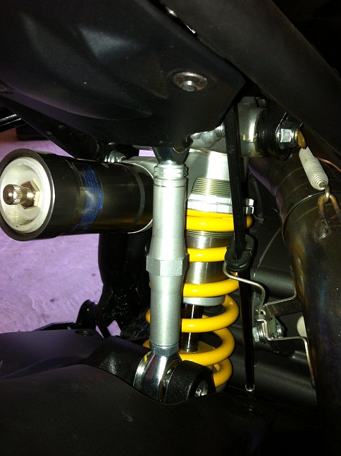

Vieux sujet mais solution trouvée pour mon 848SF:
Acheter une tige amortisseur de 1098, la raccourcir de 5mm (max) de chaque coté) Une fois les rotule montées ensuite (de 109 8) cette tige est + courte et la moto reduit sa hauteur de selle de 2 cm à peu près...
J'ai été conseillé par Ducati Grenoble, ça m'a couté un peu + de 200€. Mais ça vaut le coup !!! (je fais 168cm)
Sujet : Re: Réglage hauteur de selle
ven. 3 août 12 22:14
Bonne idée mais tu as modifié l'assiette de la moto.
Il faudrait descendre les fourreaux de fourche maintenant.
vivien848
Localisation : Vienne
ven. 3 août 12 22:27
Oui, c'est prévu.... mais avant je dois trouver une solution pour la béquille latérale car ça risque d’être limite. L'inclinaison est réduite après cette modif quand on est sur la béquille....Attention au grso coup de vent, sinon: :cry2:
Et pour info, après essais, l'avant n'est pas spécialement "+ lourd" malgré l'augmentation de la chasse.... mais je baisserai l'avant un petit peu quand même une fois cette histoire de béquille réglée.

salut a tous, désolé de déterrer un vieux sujet, mais j'envisage de faire la modif de la biellette sur ma futur sf848, car je fait 1m70 et pas bien costaude, c'est vraiment limite pour la béquille ?
merci
mer. 9 janv. 13 23:13
Avant de modifier l'assiette de la moto, :gs: nous avait recommandé il y a quelques temps de faire les manœuvres à l'arrêt à coté de la moto et pas dessus.
J'ai suivi ce conseil du haut de mon 1,72 et j'ai finalement laissé tombé l'idée de la rabaisser.
En clair je béquille et débéquille à coté de la moto. Sauf sur les terrains pentus/bosselé où la béquille sert de sécurité en cas de léger déséquilibre.
A toi de voir.

Avant de manoeuvrer à coté il faut que la moto soit bien en équilibre et enrouler en montant/descendant "faire corps avec la machine" pour ne pas déstabiliser cet équilibre. Ne surtout pas être en appui dessus !
Maintenant si tu n'es pas à ton aise, il faut la rabaisser type biellette ci-dessus et essayer de rattraper l'assiette avec le DS.
