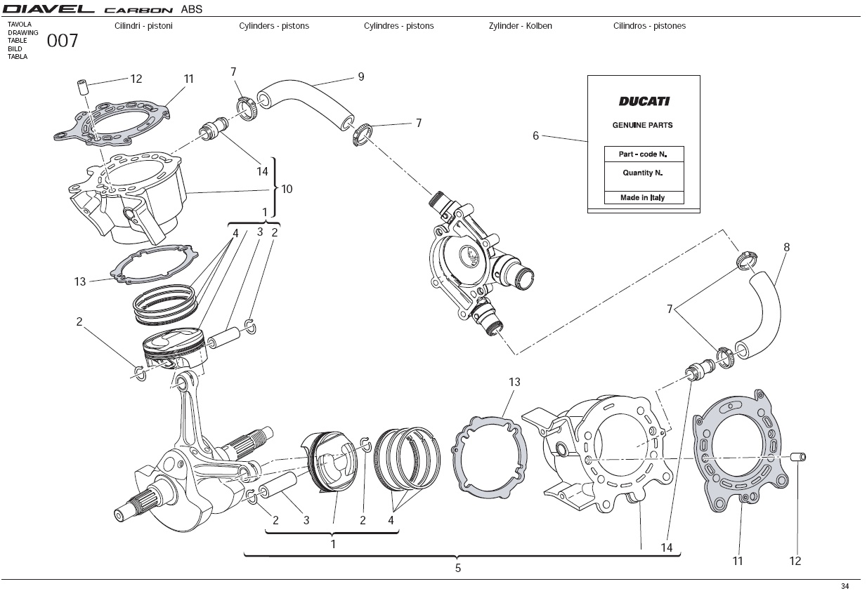

Image Vraiment pas de chance Myre,
C'est quand même fou qu'ils doivent changer le cylindre !?!? Tu ne sais pas si elles sont collées ou vissées ces pastilles
J'ai mis une petite photo pour ceux qui comme moi se demandaient ou cela se trouve sur le moteur, Put... si ça arrive hors garantie ça fait mal aux co...., et hop un cylindre s.v.p. Image

Image Je viens d'aller voir dans le catalogue de pièces détachées, et nulle part les pastilles de dé-sablage, donc....nouveau cylindre Image, il y en a deux par cylindre, à droite elle ne sont pas visibles car elle sont sous le cache courroies.
Sujet : Re: [RESOLU] Fuite de liquide de refroidissement et assistance
lun. 26 mars 12 23:33
merci jp!!
Effectivement je crois qu' il s'agit de celle sur le cylindre arrière qui correspond à ta flèche rouge.Demain j'aurais plus de nouvelles car ducati marseille recevra la moto...

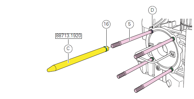

Il y a des o-ring sur les goujons, c'est peut être de cela dont il parle. Pour les pastilles j'ai beau retourner le manuel d'atelier ainsi que le catalogue des pièces détachés dispo chez Ducati, je ne vois aucunes références :( .
J'ai trouvé aussi ça sur le web, Imagehttp://www.first-attack.de/shop/index.php?cPath=3page=5 Il y a différents diamètres, j'ai essayé de mesurer chez moi et je pense que c'est du 20mm, sauf que la pastilles semble être en alu et non pas en laiton.
Voici quelques référence utilisées chez ducati
Pastille de sablage laiton diamètre 10 mm 87310021A
Pastille de sablage laiton diamètre 16 mm 87310011A
Pastille de sablage laiton diamètre 18 mm 87310051A
Pastille de sablage laiton diamètre 20 mm 87310201A
Pour info, j'ai lu que sur certains vieux D2 ils ont aussi le problèmes, pastille sur le carter à l'embase du cylindre, ce qui provoque une fuite d'huile. http://www.desmojack.com/galerie/photos ... index.html voir 4eme photo.
