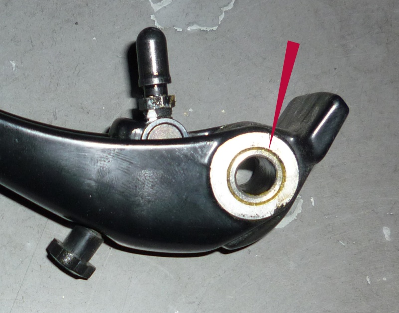

salut a tous alors voila j'ai acheter des levier plus sympa le souci c'est comment on récupère l'ensemble genre ptit piston sur l'origine?

Du dois démonter le levier(que le levier) et tu pourra enlever le piston avec la boule

il faut tapé dans l axe qui tien l ensemble j ai fait ca et tout fonctionne parfaitement

j'ai eu le même problème sur le diavel.Il faut que tu chasses avec une douille du même diamètre l'axe (petit cylindre voir flèche rouge) qui retient le tout(comme dit um).cela libèrera de l'espace pour que tu sortes le cylindre avec la tige

j'ai les deux leviers démonter aucun souci pour le démontage mais le cylindre avec le pointeau pas moyen de l'extraire je vois vraiment pas comment procéder ....
j'arrive pas a le libérer assez pour le faire coulisser et l'enlever

réponse au dessus!!!boudiou!! :D

oui parcontre c est costo a sortir n hesite pas a mettre de la force pour l expulsé et aprés ta plus qu a :pouce: :pouce::pouce::pouce: :pouce: :pouce: :pouce::pouce::pouce: :pouce:

j'avais pas vu les photos !!!
merci pour tout ca y es c'est monté!!!!
par contre le ptit piston noire qui rentre dans la menbrane j'ai une impression que ce lui tire un peu sur la tronche j'ai pas fait gaffe en origine ce que ca donnai !!!
