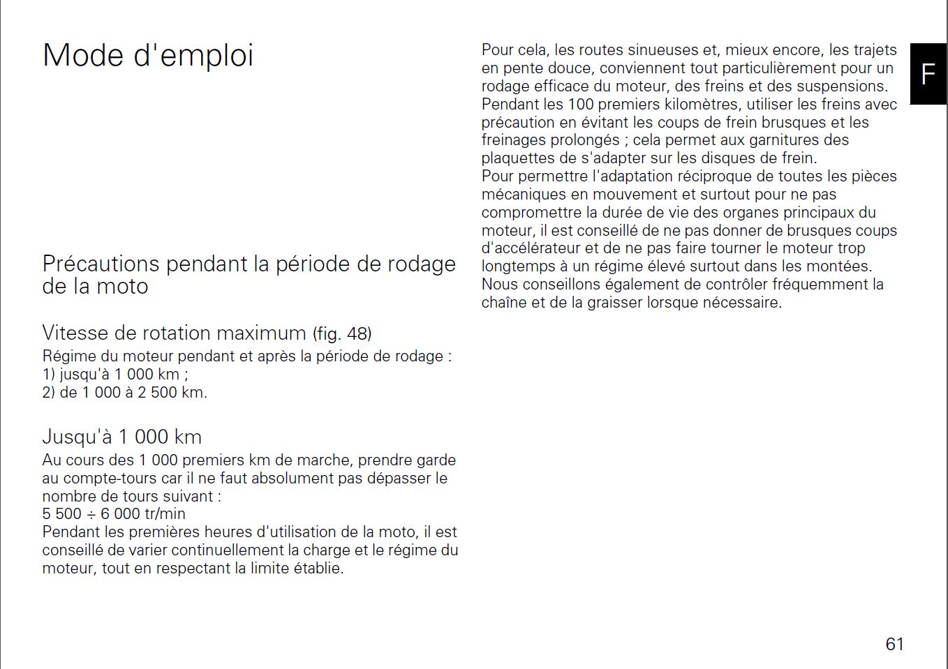

Le rôdage c'est 2500 km donc ce n'est pas fini :griendit: :griendit: :griendit:

D'après le DS, après la révision on peut allonger un peu plus, pour les 2500 kms, pour lui c'est avant une utilisation piste à la Cricky soit en zone rouge du début de la session jusqu'à la fin.
Sur route comme on est rarement en zone rouge sur la durée, il y moyen d'ouvrir en grand sans y rester,...Maintenant effectivement sur la notice c'est 10% en plus par tranche de 500kms.
Le plus important reste les 500 premiers kms ou le moindre écart peut avoir des conséquences,...
Maintenant c'est le DS qui dit !
La méthode que je vais appliquer, c'est une fois la petite épurée de ses dépôts et impuretés (vidange), roulage normal sans rester dans les tours jusqu'à 2500 kms, mais pour l'histoire des 10%, je vais avoir du mal,... :shock: :shock:

Ah merde, j'ai fait de mémoire et sur la base du discourt lors de la remise des clés, oups, j'ai glissé chef,...
Maintenant, 2500 kms à 7000tr c'est des fous, non ?

à oki bon ba si c'est 2 500km je ferais 2 500klm ;) , pour l'instant j'ai pas étais au dessus de 6 000tr, donc j'ai bien respecté le rodage jusque là :D

Bon le sujet et chaud bouillant,
Le manuel indique :
1000kms à moins de 6000 tr/mn
puis jusqu'à 2500 kms à 7000 tr/mn maxi
Dur de conduire avec le nez sur le guidon pendant 2500 kms. :shock: :shock:
Après lecture attentives de différents avis et consultation de 2 DS, j'ai appliqué la méthode suivante :study: :
- Absolument aucun écart jusqu'à 500 kms (toujours moins de 6000 tr/mn)
- Jusqu'à 1000 kms également moins de 6000tr/mn mais tous les 150/200 kms moteur bien chaud, 1 ou 2 rapports passés à 9000tr sans y rester plus de deux secondes. Objectif que tout ce mette en place avant la révision des 1000 kms et éviter que des dépôts nocifs ne se déposent dans l'huile moteur juste après la révision.
- A 1000 kms, la veille de la révision, moteur chaud, les 3 premiers rapports passés en zone rouge sans jamais y rester.
- jusqu'à 1500 kms (prévision), moteur chaud, quelques accélération en zone rouge sans y rester tous les 100kms
- Jusqu'à 2500 kms (prévision), roulage normal sans trop faire attention au compte tour, avec de franches accélérations mais sans jamais rester dans les tours
- Après 2500 kms - Trouver un circuit ! ! ! :miam:
Et vous ?
