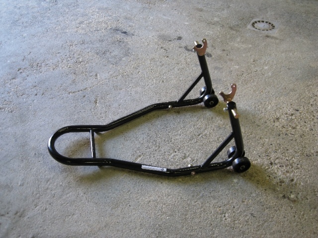

Alors comme vous tous je suis resté sur les fesses quand j'ai vu le prix de la béquille d'atelier pour le mono-bras de notre SF :face:
Ne voulant pas investir 180/200 € dans cet outil mais souhaitant graisser ma chaine et nettoyer plus facilement la roue arrière... Je me suis mis à chercher une solution :
1- une béquille d'atelier standard (payée 25€)
2- un tube métallique adapté aux fourchettes de la béquille que l'on passe dans l'axe de la roue (8€ chez Castomamamama)
3- je vous poste des photos bientôt ;)

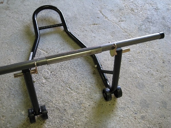

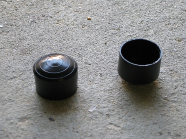

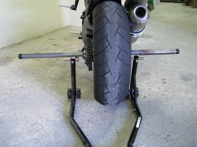

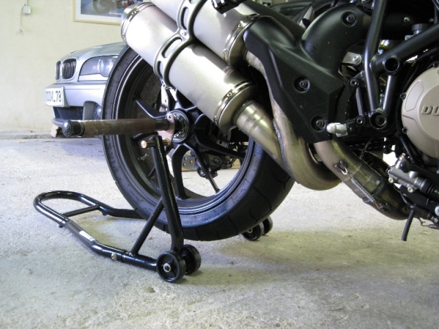

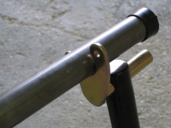

Alors voici le détail :
- béquille à fourchettes à 25€
- un tube 1.5mm d'épasseur et 25mm de diamètre à 8€ le mètre
- un tube 1.5mm d'épasisseur et 30mm de diamètre récupéré
- deux embouts à 2€
Place aux photos :)
Sujet : Re: Béquille d'atelier : une solution économique
ven. 14 août 09 03:00
Ton système de béquille pas cher est extra. Vraiment facile à réaliser .
Merci pour les photos :alien:
ven. 14 août 09 03:57
Bien bien, mais tu ne trouves pas la barre un peu longue? Je fais tourner une barre avec des rainures par un pote et j'envoie la tof :idea:
ven. 14 août 09 04:19
Si j'ai prévu de la raccourcir un peu ;)
danton35
ven. 2 oct. 09 15:13

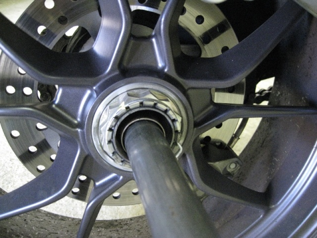

Salut GS, tu sembles avoir pas mal de jeu au niveau de l' axe et du tube.
Ca n'est pas problématique pour la stabilité.
Pour info j'ai vu un modèle de béquille monobras pas cher sur Ebay mais ils indiquent un diamètre de tube de 35mm alors que celui-ci fait environ 42mm sur la machine.
ven. 2 oct. 09 15:28
Ce n'est pas 100% stable. Mais largement fiable pour faire un graissage de chaine et un nettoyage de jante.
Pour environ 40€ cette béquille maison...
J'aimerais bien une béquille adaptée mais c'est minimum 100€... alors que la béquille que j'utilise je l'avais déjà.
sam. 3 oct. 09 01:07
Le tube ne rentre pas bcp dans l'axe de roue je trouve .....
sam. 3 oct. 09 17:01
La béquille pour monobras de chez Ps Performance, je l'avais sur la multi( payée 70€ à l'époque), et elle est vraiment top ! :pouce: :pouce::pouce::pouce: :pouce: :pouce: :pouce::pouce::pouce: :pouce:
La béquille d'Ebay, j'aurais pas confiance .... :no:
Le "bricolage" de notre ami me parait vraiment malin et pas cher ...
Impossible de démonter la roue bien sur, mais pour un entretien courant, c'est top .... 8)

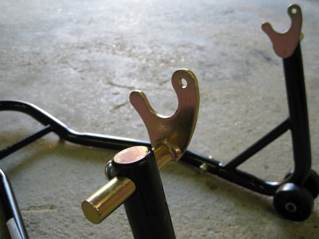

Tres franchement pour celle de PS...............
vu la fixation de la roulette de droite il est hors de question que je souleve mon BEBE avec ça.Je vous rappel qu'au moment ou on insert l'axe et ou l'on commence à appuyer sur la béquille pour créer l'effet de levier, l'effort sur les roulettes est tres important et si une des deux casse c'est la SF pare terre garantie sur facture.
