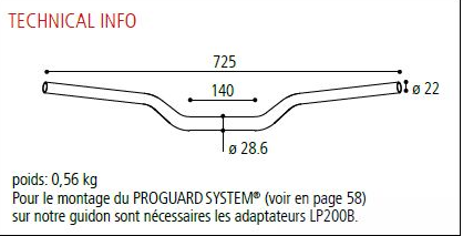

Bonjour à tous,
Pouvez vous me confirmer si ce modèle de guidon Rizoma pourra remplacer le guidon d'origine de la Diavel sans aucune modification ??? D'après le vendeur pas de soucis !!!
Merci de votre aide ;)
Sujet : Re: Guidon Rizoma cônique
lun. 19 déc. 11 00:19
tu as vu que tu as deux modèles de hauteur en conique : 84 et 89mm.
il fait 28,6mm de diamètre au milieu du guidon
il faudrait donc mesurer avec un pied à coulisse le diamètre sur l'origine et voir si c'est le même

tu mesure simplement le diamètre au niveau des pontets d'origine.Si il fait 28,6 d'origine c'est tout bon.En bouts de guidon il fait bien 22mm ce qui est la taille standard.
Il serait intéressant de mesurer la hauteur d'origine et la comparer aux 84cm et 89cm proposés.Ne fais jamais confiance à un vendeur!!
attention à la longueur totale par rapport à l'origine aussi.

Le soucis est que je n'ai pas la moto à disposition pour faire ces mesures... Quelqu'un pourrait t'il mesurer le diamètre et l'écart aux pontets, car le guidon existe en 140 ou 150cm ???
lun. 19 déc. 11 01:09
bon je me suis dévoué.
la prise des pontets sur le haut du guidon est de 19,5cms de large.l'espace qui comprend les pontets jusqu'aux angles où le guidon tourne est de 22cms.le guidon fait bien 28,5mm.
Donc ok pour le diamètre du guidon.
pas ok pour la largueur des pontets qui fait 19,5cms alors qu'en espace dispo sur le rizoma tu as 15cms
En correspondance le 15O de chez rizoma devrait correspondre aux 22O mmm d'espace du guidon d'origine.
Attention si tu veux changer les pontets : le dessous du guidon épouse la largeur du compteur!!! donc pour moi impossible
Il faudrait trouver un guidon avec un espace dispo de 22Omm et un diamètre de 28,5mm.
