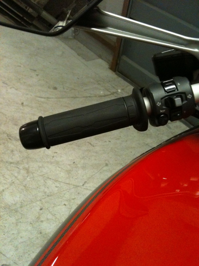

peux tu nous faire une photo de tes poignées et une autre du guidon avec le bouton de commande ?
cela nous permetra de bien visualiser ton montage.
Tu as les TG Poignées Chauffantes Luxe ?
c'est le modèle 120 ou 130 pour le Diavel ?
tu as fait monté ça par un Pro ?
ça t'a coûté combien (si c'est pas trop indiscret) ?
Merci d'avance :D

Non pas de problème, je l'ai mis sur la gauche le long du guidon après la cocotte. Cela fait qu'un petit carré noir avec diode rouge et cela passe bien de plus tu peux passer le câble avec ceux d'origine et surtout pour le branchement tu peux te récupérer sur le faisceaux qui est à coté de ton phare qui est disponible.
Image[/img]
Billy 78
Localisation : PARIS
Sujet : Re: Poignées chauffantes sur Ducati Diavel ?
lun. 24 oct. 11 21:24
Nicrun, oui ces biens TG Poignées Chauffantes Luxe, modèle 120, monté par un pro oui c'est moi le pro temps de montage à peine 20 minutes et 50€ pour l'achat en neuf racheté à un pote qui ne les avait pas monté sur son Z1000. Eh voila les autres photos.
[url=[url=http://www.servimg.com/image_preview.php?i=5u=16736606]Image
[url=[url=http://www.servimg.com/image_preview.php?i=6u=16736606]Image

super,
ça l'air très propre, et ça ne choque pas du tout.
merci beaucoup pour tes photos et tes infos
