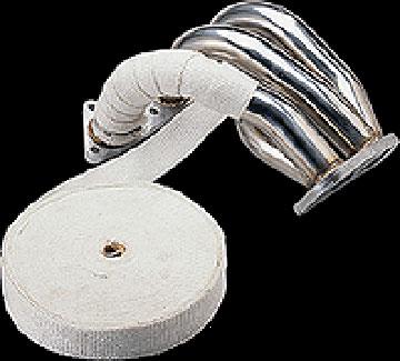

Nous en avons déjà parlé et il apparait que les pares-chaleur en carbone réagissent mal à la chaleur...
Gab64 me l'a rappelé par MP et suggère qu'il faut recouvrir de l'interieur avec une bande autocollante en alu ou avec les bande anti chaleur comme celle la :
Car sur le forum italien ils le font tous pour éviter un changement de couleur de ce pare-chaleur, notamment Shift-Tech et Carbon SK.

Bon, en prévision de la réception de mes pièces carbone, j'ai cherché un isolant.
Le ruban présenté vaut un bras. Donc pas la peine.
J'ai acheté chez Leroy Merlin du ruban aluminium adhésif mais résiste qu'à 120°C
Je cherche d'autres solutions comme : http://www.grandprixracewear.fr/detail.asp?ID=615
Mais faut commander. Personne n'a ça en stock chez Leroy, Casto, AUtobac...
