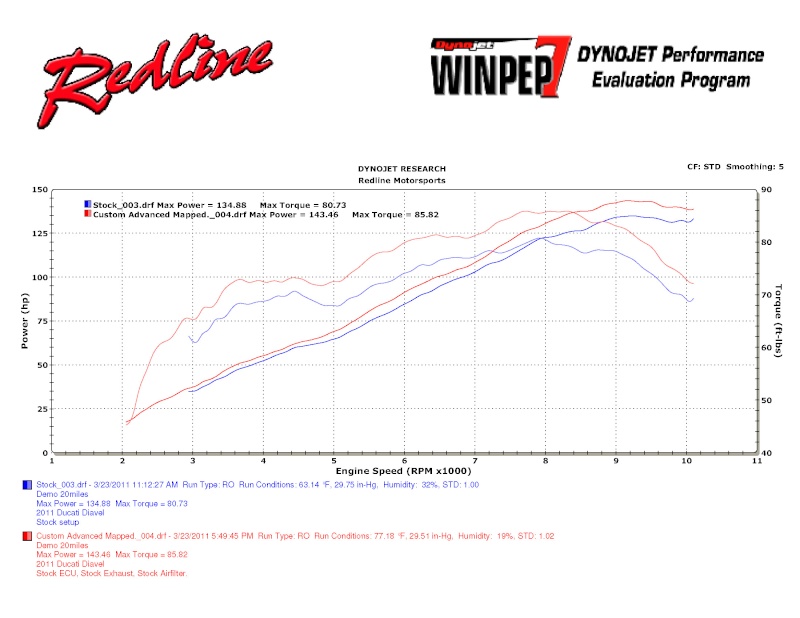

A première vue un gars sur un forum a installé un power commander sur son diavel.Il ya les courbes avec un gain appréciable.Il n'ya pas de détail sur l'installation par contre.Il a à première vue pris le power commander du multistrada quia l'air de s'adapter sur le diavel.Pour l'instant celui pour diavel n'existe pas mais ça ne saurait tarder.
Ayant eu un powercommander sur mon ancienne moto , je peux vous dire qu'après un bon réglage au banc on optimise au maximum la courbe de puissance.
I had the Diavel for a few weeks playing with it and finalized the Powercommander for the bike. I installed it today start to finish so I can make the instructions like we did for the MTS1200. I then tuned it performing an Advanced map(tuning each cylinder separately) with very good results. The graph has stock everything vs the PC-V and tuning. This is the race setup with no O2 active so the low end drivability is excellent. I'll post some vids on Youtube when I get a chance.
http://www.ducati.ms/forums/179-diavel/ ... sults.html
ici aussi :
http://www.ducatinewstoday.com/2011/04/ ... -the-dyno/

:griendit: :griendit: :griendit: Y'a pas photo !
Sujet : Re: Power Commander sur Diavel
mar. 27 sept. 11 00:36
j'attend d'être sorti de la garantie pour étudier cela d'un peu plus près...
vous remarquerez que le fait que la sonde 02 ne soit pas en fonction permet de gagner dans les très bas régimes..
