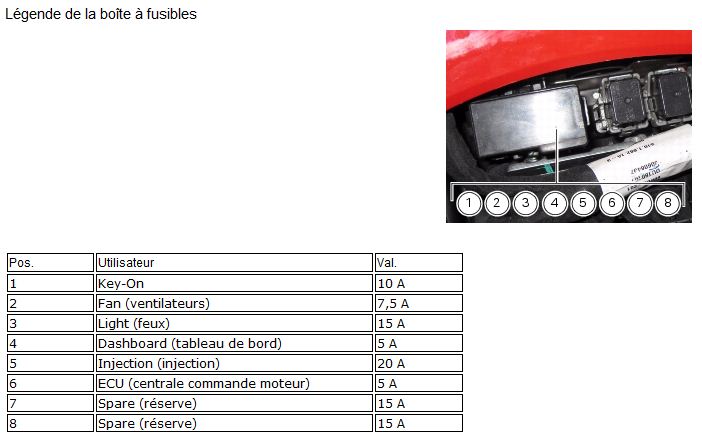

Et en allant dans le "menu" avec le bouton du bas en allant sur light set ya pas possibilité de couper l'eclairage?

Sujet : Re: Comment éteindre le phare de la SF ?
jeu. 18 août 11 04:25
+1 avec 4T4
conformément au guide utilisateur p 113, le fusible numéro 2 de la boite sous la selle passager est celui de l'éclairage.
Tu ne devrais plus avoir de feux avant si tu le retire...
Par contre plus de clignos ou de feux de recul également, ce qui peut se révéler problématique sur circuit... :p
dim. 28 août 11 21:19
j'ai démonté les 2 selles, je n'ai vu aucun fusibles.
C'est ou exactement???
dim. 28 août 11 21:57
merki j'y retourne :pouce: :pouce::pouce::pouce: :pouce: :pouce: :pouce::pouce::pouce: :pouce:
