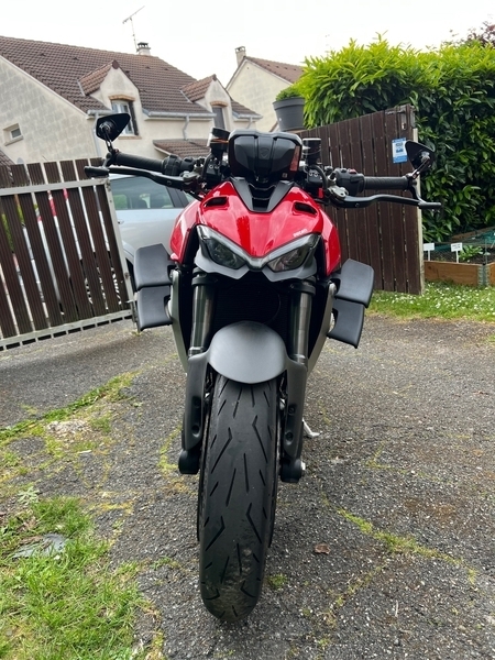

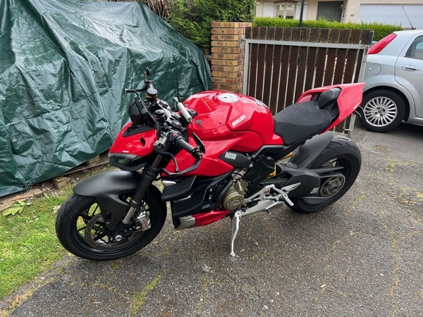

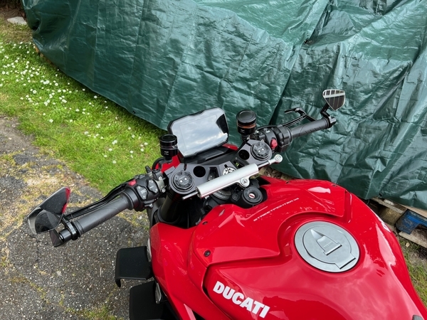

J'ai enfin pu effectuer les modifications.
Les clignotants que j'avais choisis étaient trop chers avec les frais de port des USA et les frais de douane.
Je les ai donc remplacés par un modèle Chaft que j'ai intégré dans la tête de fourche.
Deuxième problème, le té de fourche supérieur n'est pas compatible avec des clip-ons à cause du moulage pour les silentblocks qui fixent les pontets.
J'en ai acheté un autre, afin de garder celui d'origine intact, sur lequel j'ai coupé ces "excroissances" (commandé sur pièces-ducati.com, top).
Enfin, voici les photos du montage fait aujourd'hui :

Nice job ! Tu peux nous faire un zoom sur le montage des demi guidons stp ?
