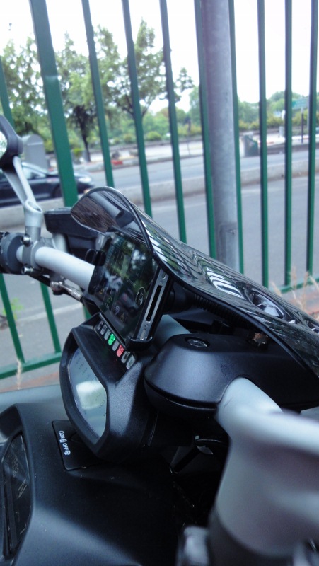

Ca y est, j'ai installé l'iphone ... y a pile la place entre le compteur et la bulle (roadster). :pouce: :pouce::pouce::pouce: :pouce: :pouce: :pouce::pouce::pouce: :pouce:
Il est donc (pas mal) protégé du vent, du soleil ...) et comme je suis très sensible au "style" ça ne fait pas un gros bloc qui dépasse du guidon! :D
Testé avec Navigon, Coyote etc ... ça fonctionne très bien avec le Bluetooth totalement intégré à mon casque.
J'ai utilisé du matos RAM, le tout pour 25€ livré:
Un bras de 15cm
Un berceau pour Iphone 4
Le bras est fixé sur la moto avec de la mousse double face spéciale pour l'exterieur (trouvée chez bricotruc)
Voilà, il me reste maintenant à alimenter l'iphone gràce à la prise GPS de la moto... et j'ai ma petite idée de comme faire ;)

Pas mal ça donne bien, c'est juste pas étanche :(
Vas voir sur l'install du zumo 660 que j'ai posté, tu trouveras l'info pour l'alimentation.

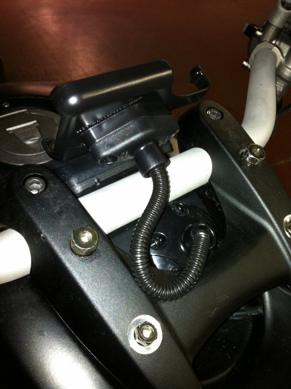

Pas idiot le montage dans le pontet,par contre le support du téléphone me parait trés light.

C'est du Ram, c'est très solide et reconnu mndialement.

J'ai obtenue la réponse suivante de RAM :
Very nice images. The flex arm used in the images may vibrate more than is desired in a motorcycle application. As for the single ball on a motorcycle, I am confident that the single ball will be more than sufficient.
Pour les anglophobes, en gros, les images sont belles, le support flexible risque de trop vibrer pour une utilisation moto, et il considère qu'une seule boule avec un bras rigide suffira amplement pour la bonne tenue de l'iPhone.
Donc, il ne me reste plus qu'à prendre des mesures du Diavel quand je l'aurai pour déterminer quel bras prendre, et passer commande. :-D
