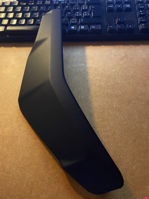

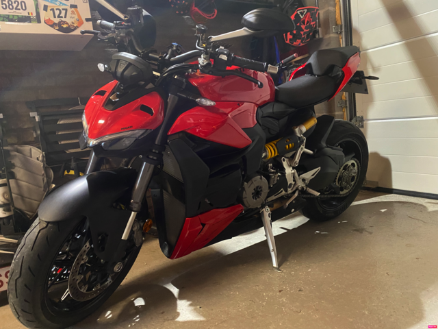

Salut à tous !
Je viens de faire du covering sur les écopes de ma SF V2, vous pouvez voir le résultat juste en dessous
Pour info voici les étapes :
- Dévisser l'unique vis hexa M3 supportant chaque écope (donc 2 vis à dévisser au total) => 2min
- Appliquer le covering ( j'ai utilisé du 3M 2080 Noir satin) => 30 à 45 min
- Remonter les écopes => 2min
Rien de bien compliqué mais on sait jamais
