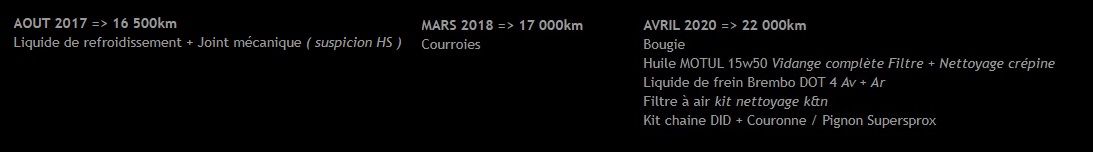

Voila les derniers entretien ( fait moi même sauf courroies ) :
Pour le reste à faire j'achète moi même les courroies, joint couvre culasse, filtre à essence.
Il me propose sans facture 400€ ( M.O + fournitures demi lune, pastille. ) pour :
