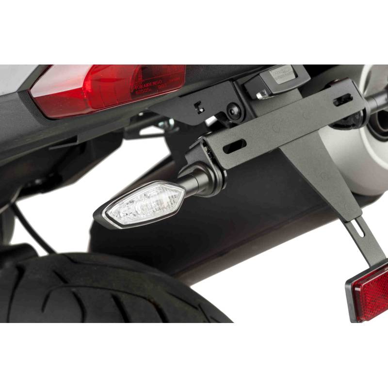

Qu'est ce que ta pose comme support de plaque ?
On a le même MIVV :)

C'est un evotech, sans support catadioptre ni support clignotants. Les clignos led Koso sont montés directement en lieu et place de l'axe de réglage d'angle de la plaque.

Le petit Puig 9496N+9604N

Oui, il y en a plein, regarde le R&G court aussi.
Au vu du Puig, il faut juste vérifier que la plaque française est compatible avec le support (ie qu'elle ne cache pas les clignos) vu qu'elle est aussi large qu'une bavette de camion :mur:
