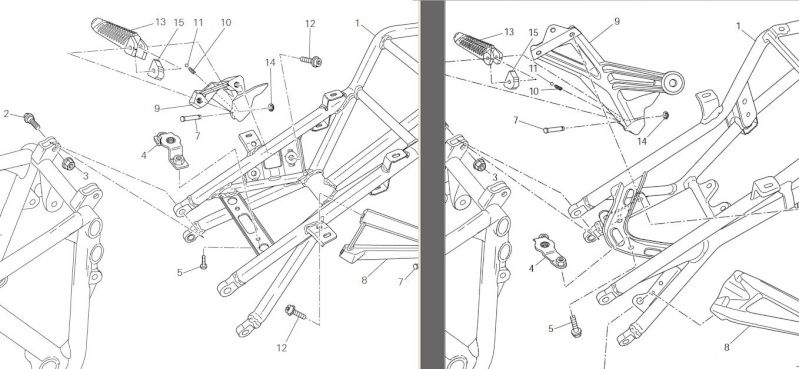

comme vous pouvez le constatez sur la photo, le cale pied droit et excentré et sa fait moche.
n'ayant plus la fixation du pot mais, faisant du duo, je pense mettre des modèle de 1198 qui sont noir mais, iront t'il?

les cales pieds arriere du SBK ne vont pas sur le STREETFIGHTER ou inversement ceux du street ne vont pas sur le SBK
la fixation ne possede pas le meme angle !! soit tu achetera donc les cales pied et fera des cale pour les fixer sinon impossible
par contre les cales pied avant devrait allé sur les deux !
pour plus de précisions les fixations du cadre du STREET penchent vers l'interieur alors que sur la SBK penchent vers l'exterieur

dsl mais j'aime pas trop les pots sur les coté de la selle je les veux parfaitement alligné dessous... si j'y arrive pas je mettrai qu'un seul pot sur le coté !
a gauche SBK__________________________________a droite STREETFIGHTER
Il me semble (a confirmer) que l'entraxe est le meme

si tu montes des cales pied de SBK tu va te retrouver avec des cales pied a l horizontale ...
Pas cool pour la passagère MDRRR :lol!:
j'y pense rien ne t'empeche de les couper pour retailler l'angle de la fixation ....
