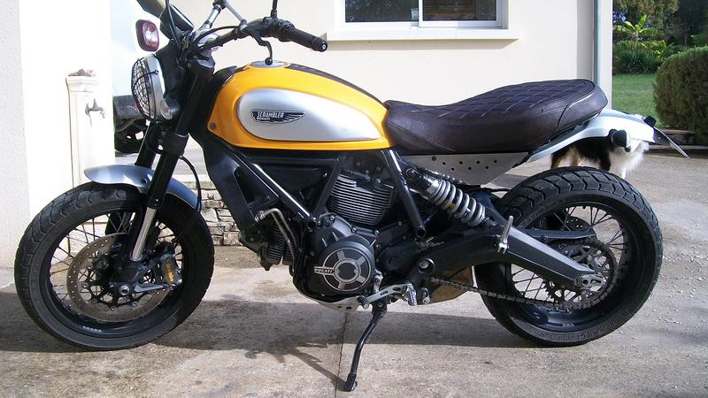

donc je me lance dans la réalisation de cotés en alu avant d'aller voir mon sellier et de lui demander un devis...
gabarit en carton
puis découpe de la tôle alu à 10€ de chez bricotruc
pliage et mise en place
le scotch pour délimiter la partie à couper ...
j'ai utilisé les fixations du carter d'origine, la boue ne passera pas plus qu'avant ...
reste à faire quelques aérations et peinture dans ce style je pense (des trous ronds, je ne suis pas équipé pour de belles découpes en longueur)
le matos utilisé
à suivre pour l'autre coté ...

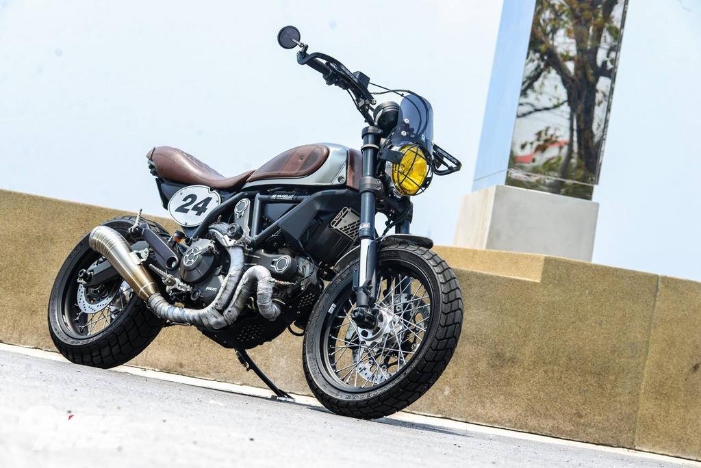

Début de mutation pour ma Scrambler, j'aspire à alléger au maximum la ligne, virer tous ces plastiques à la con, pour revenir à ce qui était à l'époque d'inspiration de la miss. J'attends la fin de la garantie pour attaquer les modifs plus importantes
Voilà pour l'inspiration;

le coté gauche est fait
je réfléchi à l'a déco :scratch: ... trous ou pas ? le 803 en trous de 8 tous les 8 mm ?
noir mat c'est sur ... je dois faire sous peu de la peinture époxy pour une mini j'en profiterai
je vais tester sur des chutes
huit sans trois .... comprendra qui veut

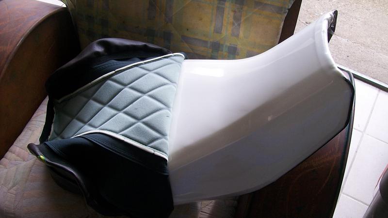

c'est pas trop risqué comme opération. Tu déshabilles bien le coté, tu traces à l'intérieur sur le plastique et découpe l'ensemble; Commence par deux trois petites passes sur le plastique pour bien être droit. Après tu peux toujours retailler la mousse en inclinant le disque et en te servant de la coupe sur ta coque comme guide. La mousse se coupe comme du beurre (prends bien un disque très fin).
C'est un premier jet pour moi, je vais peut-être raccourcir un peu à l'arrière.
Bien nettoyer entre housse et mousse avant de ragrafer car la moindre m.... se voit une fois la housse retendue

Action
déhoussage
disque fin pour la coupe
les cotes (au dessus des cales)
disque à lamelle pour les finitions (attention ça attaque vite) j'ai rogné la partie en noir
un peu de film plastique alilentaire pour garantir l'étanchéité
remise en place ... ca ne change pas le confort :( (je n'ai pas osé me lancer dans le creusage de la mousse, je le ferai quand la housse sera en fin de vie ou sur une autre selle)
mais c'est plus beauuuuuu :D
avec un petit "coloriage paint" en attendant la peinture

je suis d'accord que le coté gauche rend mieux, mais c'est en partie due à l'éclairage, pour le droit je me tâte encore entre un N° ou plus d'aérations, la peinture noire ou pas ...
comme ça ?

tranche 1 des travaux sur le scrambler terminée   :)
fixation du porte plaque peint avec son éclairage
j'ai aussi découpé un sticker pour cacher les trous (que j'ai bouchés à l'étain) dans le garde boue... pas forcément une réussite, je remplacerai peut être par une bande comme le réservoir.
et les cotés peints aussi
je n'ai pas testé la photo des radars, mais avec mon flash j'aime bien le rendu   8)
