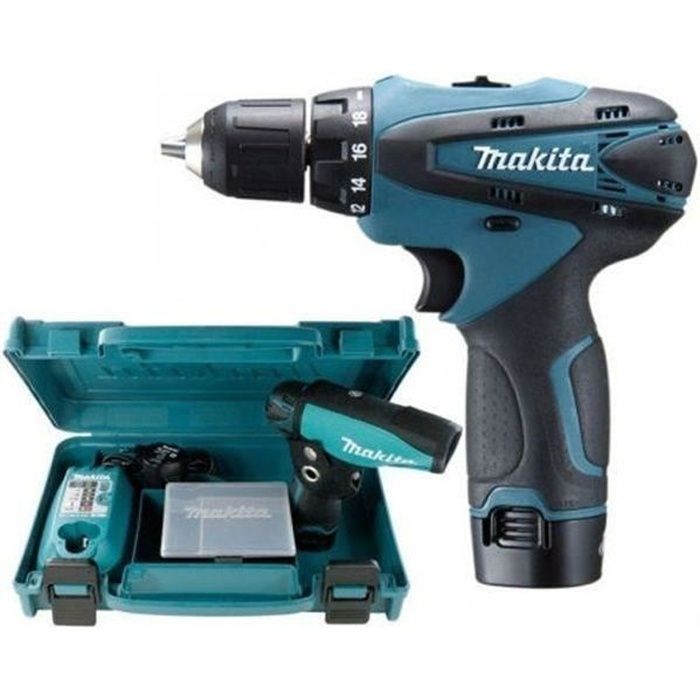

... et encore, moi j'utilise tout le temps une petite visseuse Makita, elle va très bien pour la mécanique.
