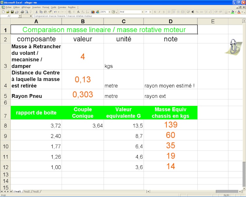

1 volant moteur de m20b25 :
on a fait simple, et on ne parlera pas des volants bi masse ou autre ..
on a vu le role du volant moteur, maintenant, on va analyser son influence sur le moteur,et sur l'accelaration du vehicule ...
on a vu que le but d'un volant moteur etait de lisser le fonctionnement du moteur, et il le faisait grace a son inertie, cette inertie est definie (pour faire tres simple !!) par son diametre et son epaisseur, donc par sa masse .. et l'influence de cette inertie est qu'elle ralentie les montées en regime du moteur , mais egalement, que l'energie accumulé dans ce volant moteur n'est pas disponible " a la roue" du vehicule ...
et lorsqu'on allege le volant moteur ( ou toutes pieces en rotation d'ailleurs), l'effet repercuté sur l'acceleration est bien plus grande que si cette meme masse avait ete retirée sur la partie non mobile ( exemple 3 kgs sur 1 volant moteur a beaucoup plus d'impact sur l'acceleration que 3 kgs sur la masse du vehicule ..) .
alors, 1 p'tit calcul tres simplifié, pour comprendre tous ca ....
voici la formule qui regit l'equivalence de l'impact d'une masse en rotation sur le moteur par rapport a 1 masse en deplacement lineaire ( masse vehicule).
M = 1 + (Gr/R)², avec:
M , la masse equivalente a 1 kgs sur le volant moteur
G, rapport total de la transmission ( boite + pont)
R , rayon de la roue
r, rayon moyen ou on enleve la masse sur le VM.
Voici 1 exemple pour illustré tous ca !!
