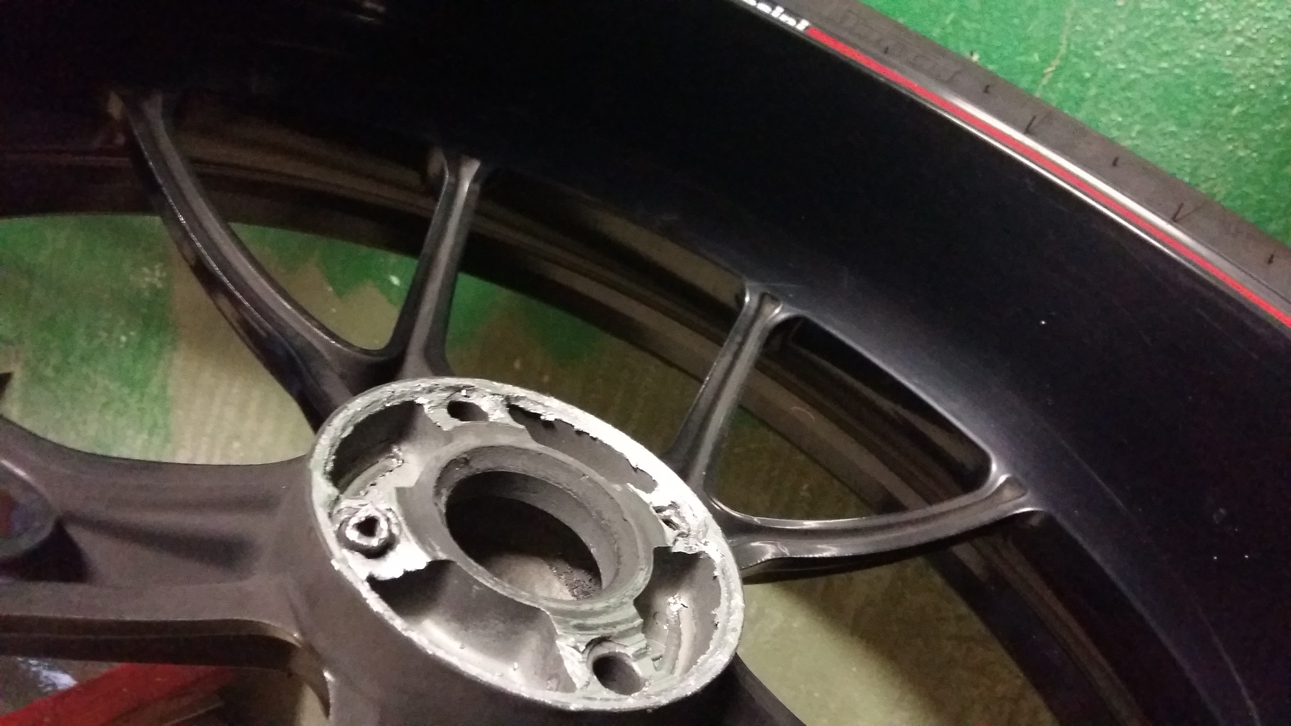

Suite à l'achat de mon S4R 998 de 2007, j'ai constaté très rapidement un "souci" sur un jeu au niveau de la roue arrière, surtout au accélération et freinage, au début je me suis dit que c'était la chaîne détendue en cause...eh bien grande fut ma surprise lorsque j'ai voulu la retendre et que le disque tournait indépendamment de la roue ! :shock:
Bref je démonte la roue arrière et .....ben elle est morte ! :fulmine:
Après petite enquête, le précédent proprio à fait changer ses pneus ailleurs que chez Ducat, et apparemment ils connaissent pas les monobras avec les tétons à bien caler en face des trous ! :mur:
Du coup ça a tout arraché, a chaque freinage/accélération, usinage interne de la roue et arrache des tétons ! :silent:

On constate bien les tétons arrachés ( par terre et ceux qui sont restés dans la jante...)

Ben je pense que ça va vite quand même, car vu le nombre de fois ou t'accéléres et tu freines, avec la puissance et la relative tendresse de l'alu... Je l'ai descendu comme ca de Lille, ca a achevé la jante!

lun. 28 déc. 15 14:25
http://s28.postimg.cc/4dazd69u3/20151108_111632.jpg
Les tétons qui sont restés dans la jante sont au bon endroit
Il n'y a pas eu d'erreur au montage, le problème est ailleurs ...

Non, tout y était, j'avais juste retiré le cone pour la prise de côtes
Concernant les plots, je pense que lorsque les pneus ont été changés les plots ont été mal montés ( en décalé dans les gorges ) et ont pris énormément de jeu, j'en ai la preuve car dans les fonds des gorges j'ai observé les rainures dues aux frottements des freinages et accélérations, ya du couple quand même ;)
Quelqu'un a dû s'en rendre compte et remettre la roue correctement mais le mal était fait
Du coup, tout s'est arraché petit à petit....en créant du jeu, ce qui déserre la roue et amplifie encore la destruction de l'ensemble !
Regardes les rainures dans les gorges....
