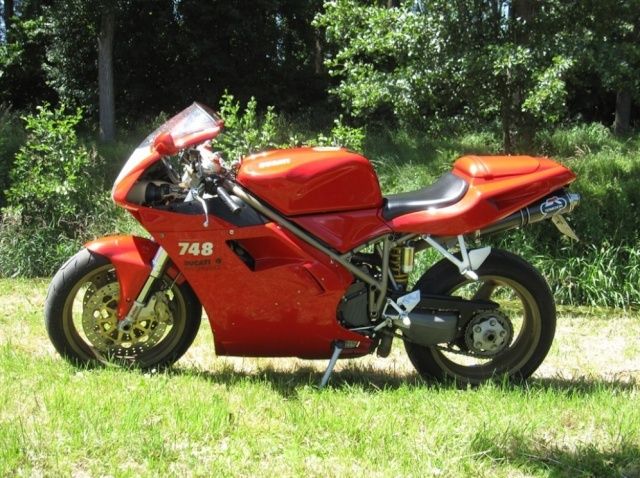

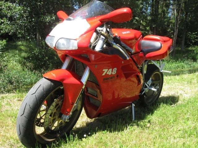

A tu des photos de celle que tu parle et que tu va voir ?
Olaz
Votre Ducati : 1100 Monster
Sujet : Re: Echange Monster 748
jeu. 5 nov. 15 14:41
oui et plus je les regarde plus je la trouve belle :heart:
dobby
jeu. 5 nov. 15 17:40
Elle a l'air très jolie , comme tu dit. Elle a les silencieux termignoni carbone en plus peu être la ligne complète . Vraiment sympa . Moi je préfère les types sportives que roadster à choisir , même si j'adore aussi les roadster .

Je suis passé la voir donc elle est vraiment belle, par contre j'ai deux questions:
- Certaines életes du radiateur sont un peu tordu est-ce grave?
- Il y avait de la condensations dans les phares est-ce que certain possesseur on eu se problème?
Aussi non elle démarre parfaitement il y a eu un chromage des Culbuteurs en 2006 le dernier service date de 2013 et il y a eu les courroies de changer plus réglage des soupapes, je pense qu'il faudra tout refaire vu que ça fait deux ans même si il n'a roulé que 3000km (2000km en 2013/500km en 2014/ 500km en 2015) le kit chaine a été changer en avril 2015.
Merci d'avance pour vos renseignements et conseils.

Salut .
Pour les ailettes de radiateur , ce n'est pas grave du tout . Elles ont presque toute ce problème . Ensuite pour la condensation dans le phare . Est ce vraiment des gouttes d'eau ou juste opaque ? Les phares deviennent souvent opaque comme terni . Il suffit juste de le démonter et l'ouvrir et passer un coup de chiffon dedans et c'est nickel . Pour ça rien de plus facile . Pour les courroies , de préférence vaut mieux les refaites car comme tu dit même avec le peu de kms parcourus elles on 2ans . Essaye de négocié avec lui pour ça .

Je pense que c'était plutôt opaque car sur les photos j'ai l'impréssion que ça se voit aussi, mais si c'est juste un petit nettoyage c'est nickel car ça à l'air pas donné un bloc d'optique.
Effectivement les ailettes sont apparement trop exposé un collègue au boulot qui en a une m'a dit que c'était pareil sur la sienne.

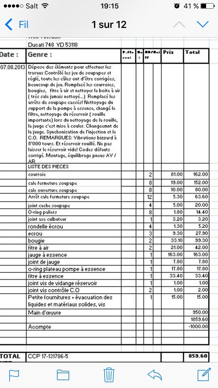

Ça m'inquiète il parle de rouille du réservoir dans le dernier entretien, je laisse tombé ou c'est quelque chose de pas si grave en sachant que j'ai un oncle qui à une carrosserie?
en sachant qu'il faut que je repeigne le garde-boue avant que je fasse un entretien plus changer les pneus vous pensez qu'elle vaut combien (2000 40000km)?
Merci
bugsy
lun. 9 nov. 15 22:26
3500 avec les courroies a faire, les pneu a changer, le réservoir rouillé et des vibration bizarre a 8000 tours, 400000 km, même de 2000 ça me parrait un peu chère.
