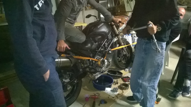

j'ai toujours entretenu mes ducat' a la maison au début avec des potes de forum
et depuis je fais tout tout seul !!
sauf , comme expliqué les problèmes de vilo c'est impossible a la maison, meme pour un mec comme moi qui se démerde avec sa tete ! tout comme les rectifs de guide de soupapes
tout le reste est faisable a la maison ! exemple dernier outil en date , une clé a embrayage improvisé a 23h (pendant l'annuel pour pouvoir rouler le lendemain) avec ce qu'on avait ... un chiffon et une sangle ... un clé ducati c'est facile 250€...
je ne suis pas mécano, pas d'étude de mécanique, pas de diplôme mais passionné ! je connais moins les T4 mon truc c'est les D2 et les D4 ... mais les blocs ducati n'ont pas forcement changé depuis un paquet d'années
