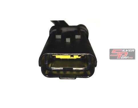

peux tu faire une photo de cette prise, je crois l'avoir trouvé mais je ne suis pas sure...

:merci: ptitbout !
Alors c'est bien elle et sur mon Icon cette prise est sous le cache plastique de la prise USB, là où il y a le symbole vers l'extérieur gauche de la moto.
Est ce que cette prise Ducati / SAE pour Optimate de chez Silverperformance est compatible ?

Salut
Je pense que oui.
J hésite toujours entre le chargeur ducat et optimate 4+adaptateur 47
http://www.silverperformance.fr/tecmate ... 88055.html
Donc si quelques a l adaptateur, cela serai sympa de dire comment ça fonctionne.
