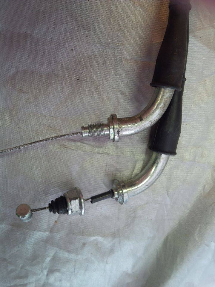

J'ai eu un soucis en retirant la bride de mon SF 848 2012, sur les câble de gaz, il y a sur le câble retour eu de la casse en effet quand j'ai dévissé l’écrou celui-ci à cassé le filetage perçé la ou le câble de retour passe au niveau du coude .
Ma question était si c'est vraiment dangereux de rouler comme ça, pour info j'ai roulé un peu voir si cela changeais le comportement, RAS la poignée revient bien pas de soucis.
J'ai commande un câble.
Merci

J'ai pas bien compris, c'est ton câble que tu as cassé ou le support ?
T'as pas une photo pour voir exactement ce qui est cassé, ça serait plus simple pour visualiser ton problème.
A priori,je pense que ton papillon à un ressort de rappel qui le ramène en position fermé et par le même coup ça ramène également ta poignée d'accélérateur mais si ton câble de rappel est cassé tu prends le risque de te retrouver avec ton accélérateur bloqué en position ouvert à fond le jour où le ressort du papillon sera cassé ou fatigué.
A toi de voir si tu prends le risque!

Ouai enfaite j'ai casser le filetage dans l’écrou au niveau du coude coté bride en voulant ré assembler le tout une fois la bride retiré . J'ai commandé un câble de gaz d'origine environ 70€ avec frais de port, je l'ai reçu aujourd’hui je vais changer ça

Ah, OK, j’avais pas compris ça.
Du coup, avec la
c'est plus clair.
Effectivement, c'est pas réparable et c'est moyen de rouler comme ça.
Tu l'as cassé en serrant trop fort le contre-écrou non?
Çà arrive souvent, j'ai foiré et cassé un paquet de vis par le passé avant de me décider à arrêter de serrer comme un bœuf.
A terme, ton câble aurait très certainement fini pas casser avec le risque de te retrouver l'accélérateur bloqué à fond.
Ce qui n'est pas le top, on est d'accord!!!
Bon, ben du coup, bon courage pour remonter tous ça.
Ta moto sera opérationnelle pour les beaux jours, c'est l'essentiel.
P.S: 70E le câble, ça fait mal. Merci Ducati
