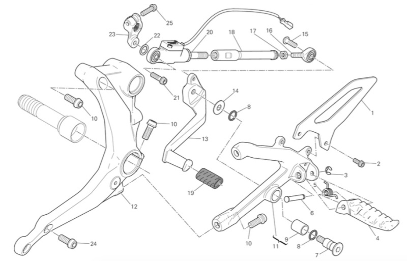

Une photo ?

Pour le sélecteur (pièce 13), ref : 45612092BA chez Ducati
Tu dévisses les pièces 7 et 15 en faisant gaffe aux rondelle et joint 14 et 8

non pas besoin de démonter toute la platine.
comme indiquer par Biwolf :pouce:

Pas de problème pour démontrer la 7 mais la 15, impossible, trop serrée... Fais ch...

C'est monté au frein filet... Soit tu chauffes la pièce pour "casser" le frein filet et ne pas foirer l'empreinte de la tête de vis, soit tu laisses le concess se casser les dents dessus et il remplacera à ses frais les pièces qu'il aura abîmées... Mais tu auras la MO à régler quand même
