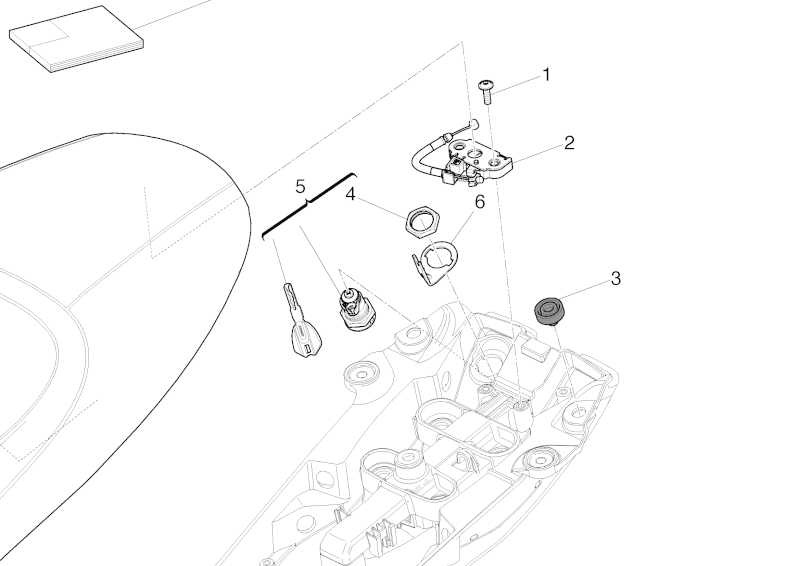

Besoin d'aide car j'ai fais une connerie en montant les support de sacoches j'ai démonter le câble de la serrure mais comme un abruti j'ai refermé ma selle sans remettre ce câble donc impossible de l'enlever .quelqu'un aurais t'il une solution pour ouvrir la serrure.merci d'avance.

Ton problème n'est pas d'ouvrir la serrure mais d'arriver au loquet de la selle sinon un serrurier le ferait aisément. Ca va être difficile, il va te falloir probablement charcuter le carénage de dessous et le remplacer ensuite mais ça a l'air maouss costaud. Percer la selle sera peut être plus facile puis la faire réparer chez un sellier.

Moi j'essayerais d'accéder plutôt par l'arrière ou le coté gauche en glissant un outil plat entre la poignée et et la selle pour accéder au système quitte à tirer la selle vers le haut.

Je viens de regarder. Il n'y a pas beaucoup d'espace et le crochet est loin.... si tu as un pote cambrioleur, ça pourrait le faire.

Alors Jf13. T'en es ou? T'as trouvé une solution? J'ai regarde sur ma moto et impossible de passe une tige ou un cintre pour essayer de chopper le loquet.
A mon avis la solution la moins coûteuse est d'ouvrir la selle au cuter. Tu trouves des selles a très bon pris sur LBC ou ebay:

Déboite l'avant de la selle et tu auras accès au loquet

Tu as pu l'enlever en sortant les loquets de devant comme le suggère lebison? J'ai essayé mais sans trop forcer quand même, peut être qu'effectivement en bourrinant, ça peut le faire.

Désolé de la réponse tardive ,ma femme ma soulever la selle côté gauche et j'ai passé un tournevis pour decrocheté la serrure.
