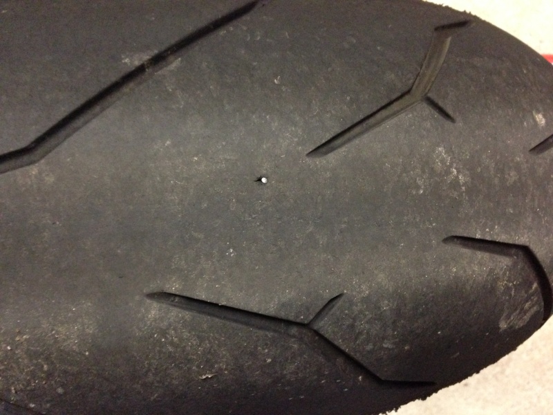

Messieurs les pistards j'aimerai votre avis.
J'ai ma première session le 4 avril mais voilà j'ai chopé un clous dans mon pneu arrière .
Si je laisse la moto sur la béquille le pneu perd de la pression.
Je l'ai remarqué en voulant prendre la moto le pneu arrière était quasi à plat (0,5 bar)
Mais sur la béquille d'atelier entre les sorties pas de perte de pression.
Je me demande s'il y a un risque en utilisation piste????
Une photo pour vous faire un idée:

Direction Feu V**t et tu achètes des mèches.
Tu retires le clou, met ta mèche pour la piste et tu changes de gommard derrière..., sinon, plus cher, tu vas faire un réparation par l'intérieur, par un concess!!

tu mets une mèche et tu finis le pneu ;) y'a aucun risque surtout la ...

Tu balances ton vieux pneu de merde... et tu mets un vrai pneu piste :!:

répare bien entendu ! je fais pas de la piste avec un clou.

cricky16 a écrit :Tu balances ton vieux pneu de merde... et tu mets un vrai pneu piste :!:
C'est ce que je ferai aussi !
Mais pour avoir eu ce cas vendredi sur le pneu d'un ami, on a mis une mèche et c'était tout bon.
Mais perso, ça reste une utilisation piste avec d'autres contraintes que la route, donc... Sécurité, change !

Un pneu coûte moins cher qu'une gamelle... Puis, tu auras l'esprit tranquille :!:

+1199 avec Cricky : il faut aimer le risque pour mettre une mèche pour une utilisation piste...

Pour reprendre l'expression de Martial,piste :arrow: pneu piste

J'avais eu ça , pour rouler tous les jours une mèche par contre pour la piste comme Cricky: pneu à changer par un train de piste

C'est vrai que pour avoir l'esprit tranquille je vais le changer.
Par contre je pense reprendre le même en espérant que mon DS l'a en stock.
