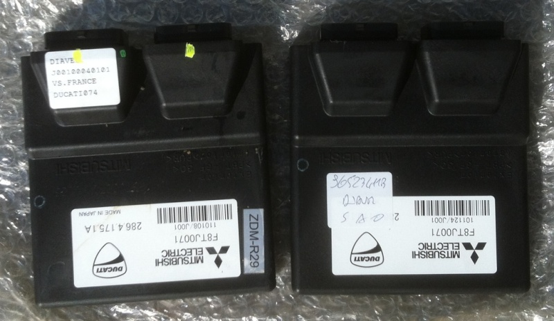

[quote="remichon"]Entre autres modifs, je viens de remplacer mon ECU par un full et :o :shock: :shock: ... le petit écran m'affiche 100Hp et mode Sport et Touring :?: :?: :?:
Pourtant l'original porte bien la mention "France".
Fait marrant sur les boiters france bridés, c'est les memes que leas autres sauf la mention france et le sticker avec la ref "ZDM-R29" et c'est marrant cette ref, c'est celle qui est sur le vieux sticker collé sur le cadre qui montre où la moto est bridé et qui indique le boitier d'injection avec la ref "ZDM-R29" ce qui facilite d'ailleurs pas mal le boulot de l'expert (meme ci c'est déjà un expert).
Du coup je sent que je vais aller me faire voir chez les collègues nordistes, vu que mon DS veut pas trop se mouiller à part me vendre une ligne termignoni.... Et c'est pas que je veux pas mais j'suis déjà endetté sur 3 générations alors plus c plus possible!!!!!

Pour ma part, j'ai fait affaire avec Kouikoui et je lui ai racheté son boitier d'origine "mapé" en full par son DS (il s'en séparait suite au montage de la ligne termi ...pour ce qui n'ont pas suivi :D ).
Ce soir ou demain je le monte sur mon :evil: :evil:
Merci à lui pour son offre et son serieux :pouce: :pouce::pouce::pouce: :pouce: :pouce: :pouce::pouce::pouce: :pouce: et pour avoir vu son :evil: :evil: black limite carbon, avec les tubes de la ligne noirs, c'est magnifique :bravo2: :bravo2:

jamé+kfond a écrit : je pense aussi car pour en avoir parlé avec Desmo par téléphone, ça prenait une heure pour le faire en allant dans ses locaux (puisque je ne suis pas loin).
Tiens nous au courant, je suis curieux de savoir s'il y a problème avec les clefs aprés ou pas.
