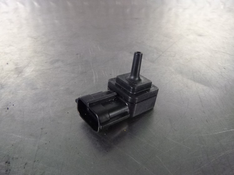

Tu peux me dire si il s'agit de çà :

Je viens d'aller faire des photos dans mon atelier :
Je te rassure, ce n'est pas compliqué à changer.
Il faut juste retirer la bride du faisceau (1 vis si je me souviens bien, ou 2 ?), pour faciliter la sortie du support sur lequel sont montées les deux sondes.

Mon DS me prend 1h de M.O pour changer les 2 capteurs....
D'habitude j ai un pote avec qui je peux bricoler car il a tous les outils qu'il faut. Là il est parti pour 3 semaines, donc je ne tente pas l'aventure...
Si, dans le plus grand des hasards, Cedric tu décides de venir t'installer dans le sud ouest tu es le bienvenu !!!

attention il peux déterminer quel capteur est défaillant.Si tu n'as qu'un capteur défaillant ce qui a été mon cas l'année dernière, il ne te change que le capteur défaillant et ça t'économise le prix du second capteur.Il s'est écoulé un an pour moi entre les deux pannes donc tu as le temps.Par contre dis leur de te marquer lequel ils ont changé.Comme cela tu sauras la prochaine fois lequel a lâché.
Comme je n'avais pas le moyen de déterminer lequel était foutu j'ai par sécurité changé les deux.Sinon il aurait fallu monter au hasard comme a fait cédric, tester su route et si jamais le voyant s'allumait toujours , tout redémonter et interchanger les sondes.Vu la chance que j'ai j'ai préféré changer les deux puisque le prix était de toute façon moins cher que le ds même avec deux sondes achetées

Effectivement, il y a même très peu de chance d'avoir les deux capteurs en panne simultanément.
Si la panne est permanente, c'est vite vu, en changeant le bon capteur l'erreur disparaît instantanément.
En revanche si comme dans mon cas, la première fois, le capteur était "sur le bout" mais marchait quand même de temps à autres, on change un peu au hasard. D'ailleurs même avec le DDS cette erreur n'est pas enregistré (surprenant d'ailleurs), donc il vaut mieux ne pas passer chez le DS à un moment où ça fonctionne en cas de panne intermittente.
Ou bien comme Remy, le DS changeras les deux capteurs dans le doute, mais là attention à la facture...
Si la panne est d'actualité au moment du passage au DDS, en revanche là comme le disais Remy on a l'info, afin de savoir si c'est le capteur 0 ou 1 qui est dans les choux.

La panne ne parait pas permanente vu que le voyant s'est arrêté et que la moto remarche pour l'instant. Mon DS m'a envoyé un devis : 1H de M.O : 55 euros HT + 129 euros HT les 2 capteurs. En TTC 228 euros...

Ne te fie surtout pas au voyant qui a disparu et à l'apparence de bon fonctionnement de la moto !!La mienne a alterné des périodes de bon et mauvais fonctionnement avant de déconner complètement.Ton écu rattrape le défaut c'est ce qui te donne cette impression que la moto fonctionne.j'ai pu faire ainsi une ballade entière avec le voyant qui s'allumait et s'éteignait mais au final la sonde surtout dans les bas régimes en ville a fini par faire carrément des minis explosions.ce n'est pas vraiment bon pour le moteur.

T inquiètes Remy, j'ai rv chez mon DS samedi 23
J'ai bien lu tous les messages précédents et j'ai bien vu qu'à partir du moment où ça commence faut pas espérer d'amélioration...au contraire !

Bon ben ça y est.
Après avoir transpiré pendant les 60 kms pour y aller je suis aller chez mon DS et c'est bon les capteurs sont changés...
A noter qu'un camarade d'Angoulême, avec un
lui aussi, venait exactement pour la même chose...
Bref, panne TRES commune...

Mouais je ne sais pas si c'est vraiment du à la chaleur de l'été car ça m'est arrivé alors qu'en ce moment dans le Sud-Ouest on a à peine 25°....
ça fait bien chier d'ailleurs.....

Pour répondre à la question de Bus003, je peut te confirme que ce n'est pas la chaleur la cause des problèmes sur ces capteur, car après être revenue des vacances et avec une température max de 20° ça y est j'ai le problème aussi.

Le gars de l'atelier m'avait dit (l'année dernière) que le pic de changement des sondes se situait entre juillet et Août.Rien qu'en juillet ils en avait changé 10 et j'en faisais parti !!!! Et bizarrement cette année rebelote pour moi à la même période.Il ya vraiment trop de concidences.Et il a rigolé quand je suis passé car ils en ont eu autant cette année en juillet et aucune en hiver !!D'ailleurs il ne lui restait que deux sondes en stock car ils en avaient commandé pas mal..Je pense que la chaleur extérieure combinée avec la chaleur du moteur provoque une défaillance au niveau du peu d'électronique présente sur ces sondes.A moins que leurs sondes soient fabriquées en chine et programmées pour durer un certain temps!!!
Heuu...25 degrés c'est chaud pour moi
pourtant j'habite à Nice!!! et 20 degrés bon c'est pas chaud mais pas froid non plus !!!
En tout cas j'espère que ça ne se produira pas chaque année !!!

Tu as peut-être raison sur cette combinaison chaleur-moteur.
Mais c'est peut être aussi que la majorité des possesseurs de Diavel sort leur moto en été....quand il fait beau et chaud (ou presque...), non ?

Ce sont pas les chaleurs de cet été qui ont provoquées ces défaillances

En général tout ce qui est électronique, condensateurs, n'aime pas du tout la chaleur.Maintenant je ne sais pas exactement la nature des composants de la sonde.Je travaille dans une lmprimerie et dès que les clims n'arrivent plus à assurer certaines cartes électroniques lâchent à cause de la chaleur et toujours l'été quand les boites de dépannages sont fermées.Comme dit bus il ne faut pas tenir compte simplement de la chaleur extérieure mais de la combinaison de la chaleur moteur et de la chaleur extérieure.Regardez aussi où sont placées les sondes...très près des cylindres moteurs et pratiquement vissées dessus!!

Moi c'est tombé en panne en hiver avec une température ambiante de 5°...
Effectivement, comme le disais juste avant Remy, de manière générale l’électronique n'aime pas la chaleur, même si dans la théorie les composants sélectionnés en auto-moto ont de bonnes marges de résistance.
Là, c'est un capteur de pression absolue de type piezorésistif, normalement pas trop sensible aux variations et basé sur une technologie éprouvée.
Probablement un problème de qualité du diaphragme employé...
